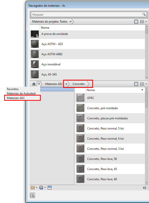

Os materiais estruturais comuns das categorias de metal e concreto do Revit são mapeados para o Advance Steel para utilizar durante a importação.
Os materiais estruturais comuns das categorias de metal e concreto do Revit são mapeados. Estes materiais podem ser encontrados na biblioteca de materiais AEC no Revit.
