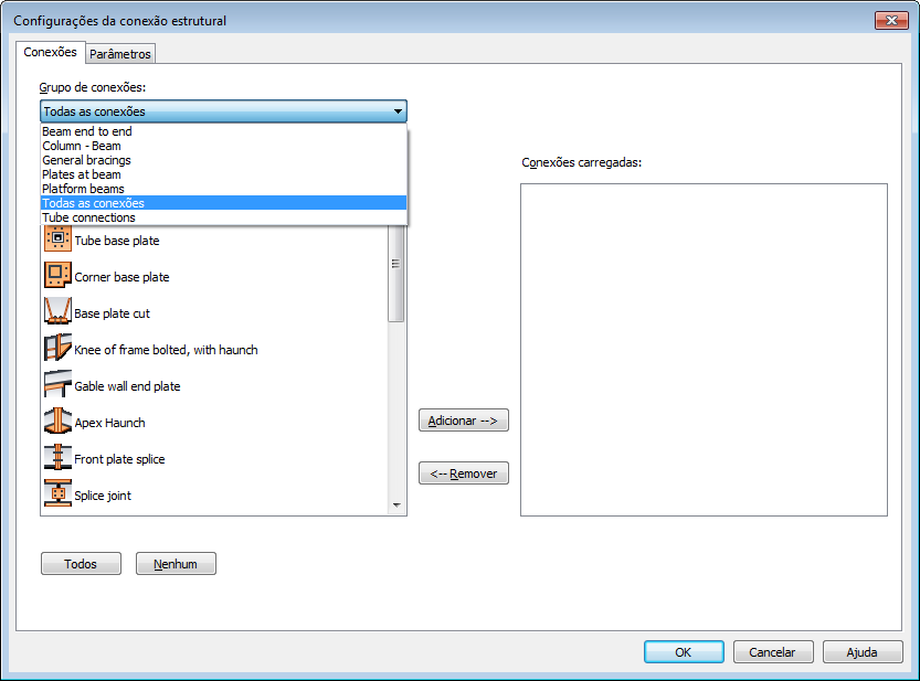

Os modelos do Revit não incluem tipos de conexão estrutural pré-carregados. Para carregar diferentes tipos de conexões no projeto, você precisa instalar os complementos e acessar a caixa de diálogo Configurações de conexão estrutural, localizada na guia Gerenciar > Configurações > painel Configurações estruturais> Configurações de conexão:

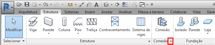

Nota: Também é possível acessar com facilidade a caixa de diálogo Configurações de conexão, clicando na seta localizada na ferramenta Conexão, na guia Estrutura > painel Conexão:
Na caixa de diálogo Configurações de conexão estrutural, na guia Conexões, é possível carregar ou descarregar tipos de conexão do projeto usando os botões Adicionar ou Remover. Os tipos de conexões disponíveis são exibidos na janela à esquerda, e os que estejam carregados no projeto são exibidos na janela à direita.
Você pode selecionar múltiplos tipos de conexão utilizando as teclas Ctrl ou Shift em seu teclado.
Os tipos de conexão são agrupados em seis categorias:

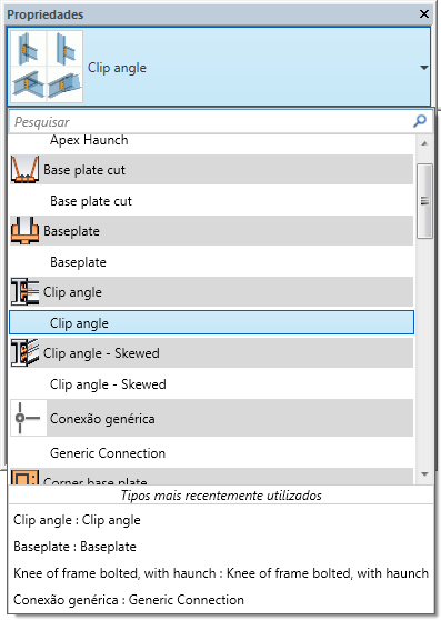

Após carregar os tipos de conexão, é possível alterar o tipo de conexão, de uma Conexão genérica para uma conexão detalhada disponível.
Se uma conexão genérica for selecionada, então o Seletor de tipo é preenchido com todos as conexões estruturais recomendadas para aquela situação.
As conexões estruturais recomendadas são filtradas de acordo com:
É possível selecionar o tipo de conexão que você desejar utilizar a partir do Seletor de tipo:

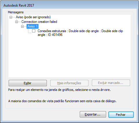

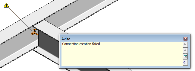

Nota: A filtragem automática de tipos de conexão não está disponível ao usar este fluxo de trabalho. Se um conexão estrutural selecionada não puder ser criada nos elementos e entrada selecionados, uma mensagem de aviso irá aparecer:

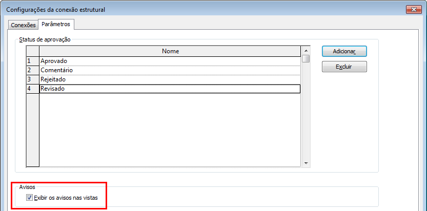

Você pode escolher exibir ou ocultar marcas de aviso; ao marcar ou desmarcar a caixa Exibir avisos em vistas da caixa de diálogo Configurações de conexão estrutural, guia Parâmetros:

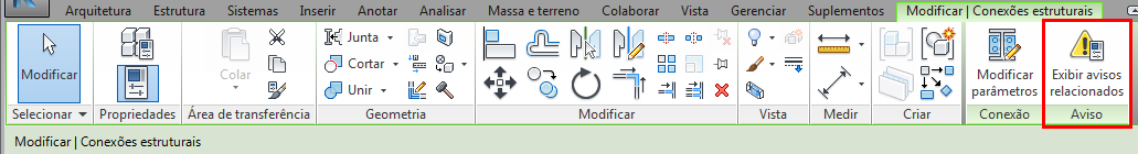

Quando uma conexão não puder ser criado, você pode exibir avisos relacionados, pressionando o botão Exibir avisos relacionados na guia contextual para a conexão selecionada:
