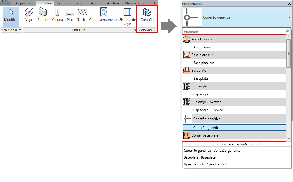

Execute o instalador do Autodesk Steel Connections for Revit para instalar o complemento. Após a instalação tiver sido completada, você poderá precisar reiniciar o produto da Autodesk para ativar o complemento. Quando o complemento estiver instalado, você terá acesso para usar as 22 conexões disponíveis:
