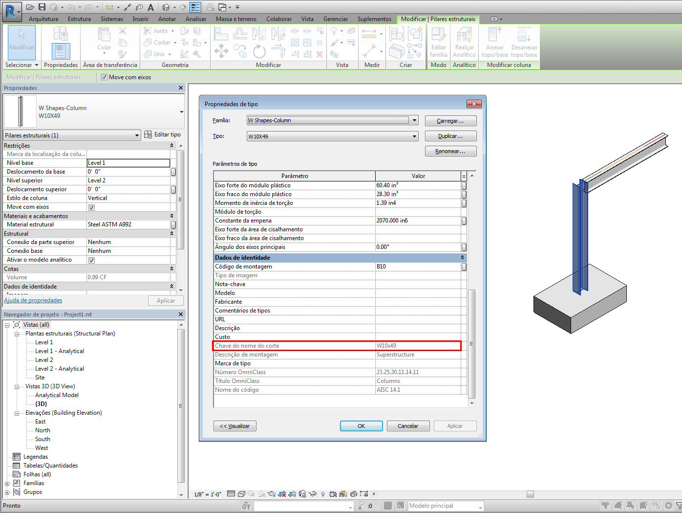

Identificar as famílias certificadas
As famílias certificadas utilizam um novo mecanismo de mapeamento. Este mecanismo utiliza o parâmetro Chave do nome do corte, que é exibido na caixa de diálogo Propriedades de tipo dos elementos de esqueleto estrutural:
