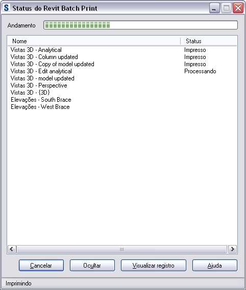

Se desejar monitorar o andamento de um trabalho de impressão, utilize a caixa de diálogo Status do Batch Print do Revit.
Ao iniciar um trabalho de impressão em lote, o Revit gerencia a impressão dos desenhos selecionados automaticamente.
A caixa de diálogo Status da impressão em lote é exibida ao iniciar um trabalho de impressão. Ela fornece as informações de status sobre o trabalho de impressão em 3 formas:
| Se deseja... | Então... |
| Ocultar a caixa de diálogo para que ela não sobrecarregue a área de trabalho do Windows | Clique em Ocultar. O Batch Print for Autodesk Revitícone |
| Cancelar o trabalho de impressão | Clique em Cancelar. O Revit exibe uma caixa de diálogo de confirmação. Clique em OK para confirmar a solicitação de cancelamento. Os desenhos remanescentes não são impressos. |
| Visualizar o arquivo de registro para o trabalho de impressão em lote | Clique em Visualizar registro. Consulte Arquivo de registro. |
