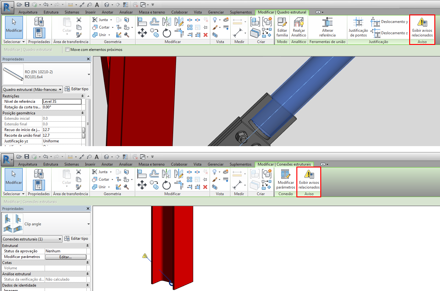

Um botão Exibir avisos relacionados está disponível quando você selecionar a forma ou a conexão detalhada. Este botão aparece se a conexão estrutural encontrou um erro após ela ter sido calculada:

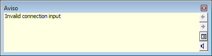

- Tentando criar uma conexão em elementos de entrada que não são de novas famílias de esqueleto estrutural (fornecido com a versão 2017 do Revit):
- Ao alterar a conexão dos elementos de entrada, a nova situação não é adequada para as normas de conexão.

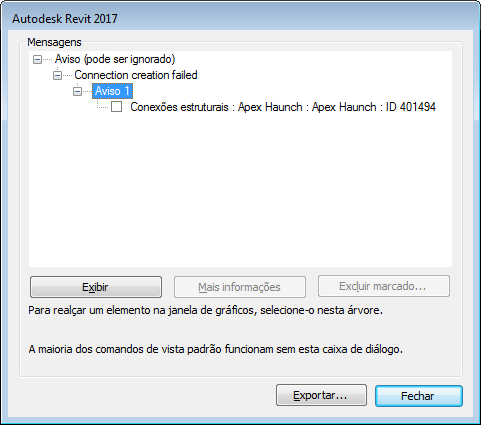

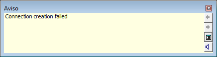

- Falha ao criar a geometria da conexão.

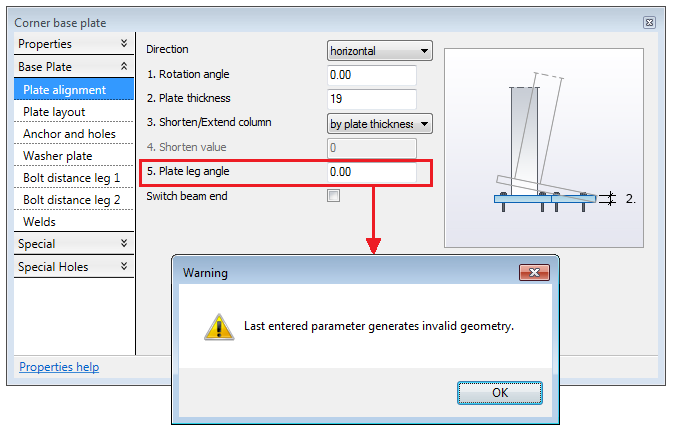

- Falha ao criar a geometria da conexão porque o último parâmetro inserido cria uma situação inválida:

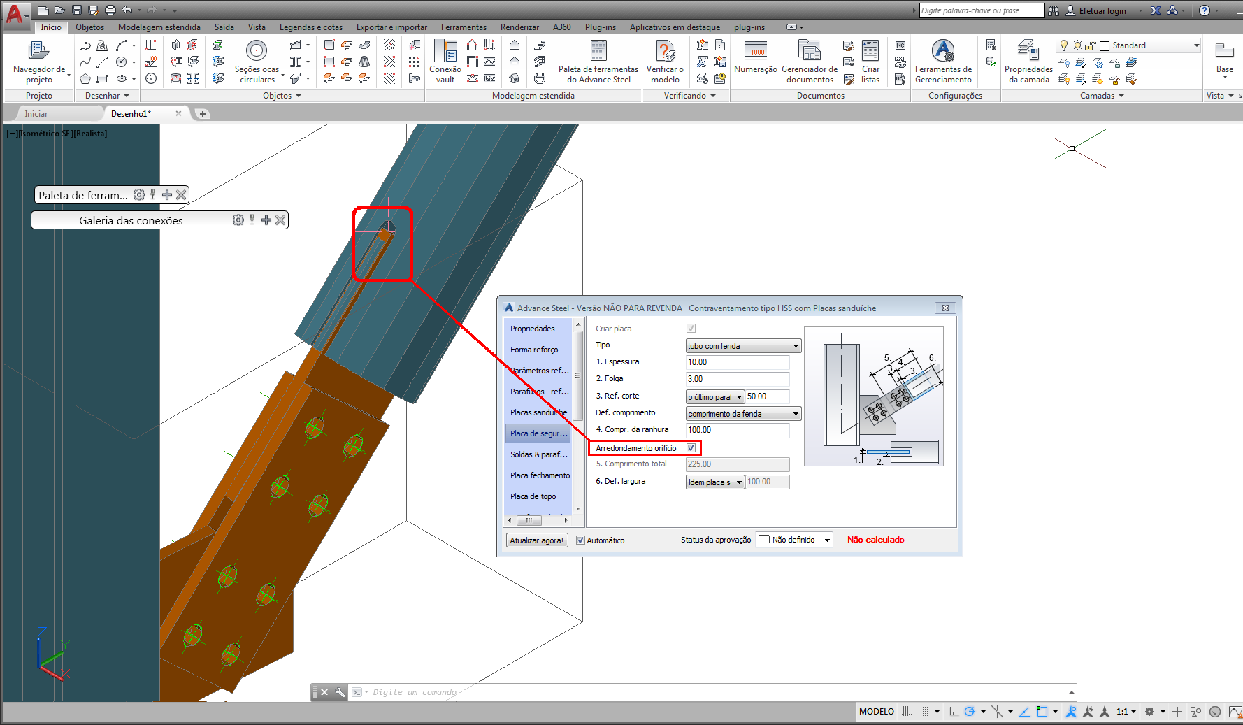

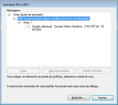

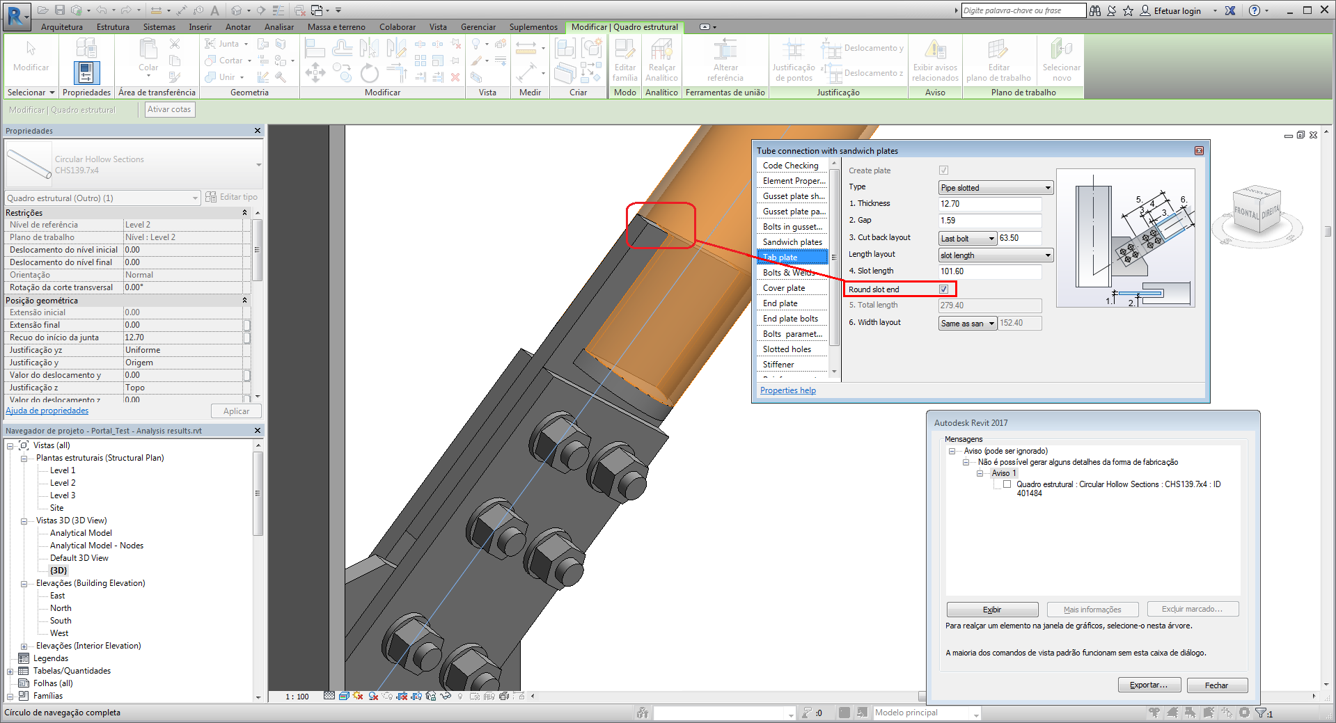

- A geometria de conexão é criada sem alguns dos detalhes especificados na caixa de diálogo Parâmetros de conexão. O motivo para essa inconsistência é a diferença entre a tolerância do mecanismo gráfico do Advance Steel e do Revit. A tolerância da plataforma Revit é maior e não é capaz de exibir o detalhe. Para esse tipo de erro, a mensagem Não é possível gerar alguns detalhes da forma de fabricação será exibida:
Um exemplo de tal situação única é a opção Arredondar a extremidade do orifício, na conexão Conexão de tubo com placa sanduíche, criada em uma seção oca circular do contraventamento:
