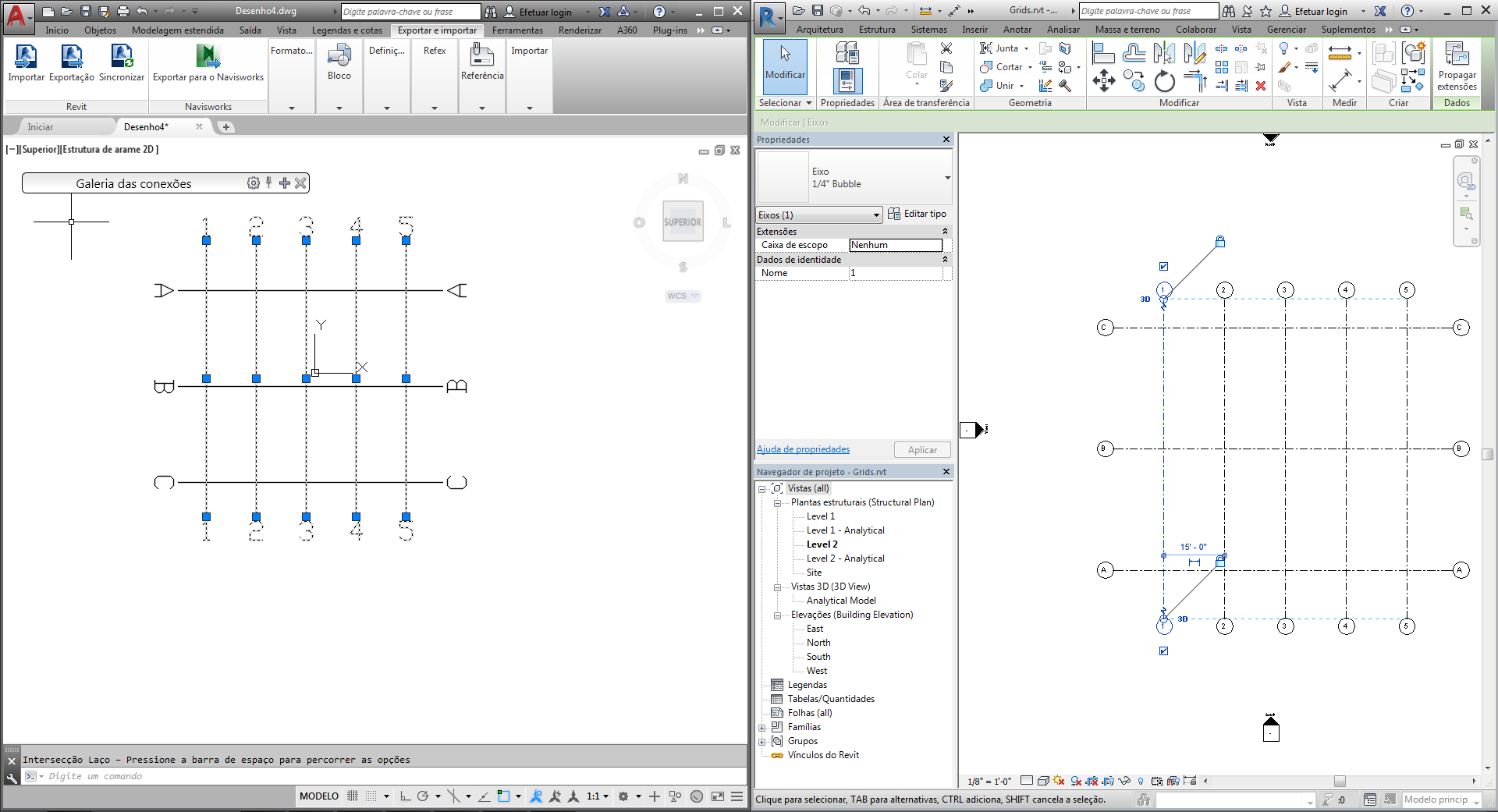

Exemplo: os eixos definidos como uma sequência (grupo) no Advance Steel

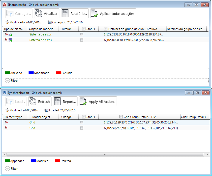

Ao usar o Advance Steel, é possível definir os eixos dentro de uma sequência. Nesse caso, os eixos serão transferidos para o Revit como eixos individuais e, quando importados de volta no Advance Steel, a sequência será preservada:
Na caixa de diálogo Sincronização, cada sequência de eixo (como 1 a 5 ou A a C) será exibida em uma linha separada (modificada, anexada ou excluída):

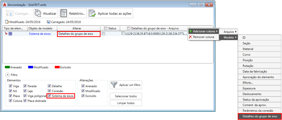

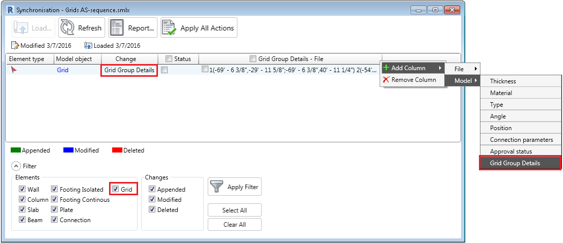

A caixa de diálogo Sincronização localiza qualquer modificação no comprimento (extensão, encurtamento), na posição e na legenda do eixo. As alterações se refletem no texto de Detalhes do grupo de eixos na coluna Alterar da caixa de diálogo Sincronização.
Você também pode carregar dois campos adicionais dentro da caixa de diálogo: Detalhes do grupo de eixos - Arquivo e Detalhes do grupo de eixo. Os campos exibem a legenda do eixo e as coordenadas dos pontos inicial e final, entre parênteses.
Também está disponível na caixa de diálogo um filtro do Eixo. Usando este filtro é possível exibir ou ocultar as linhas de eixo na janela.

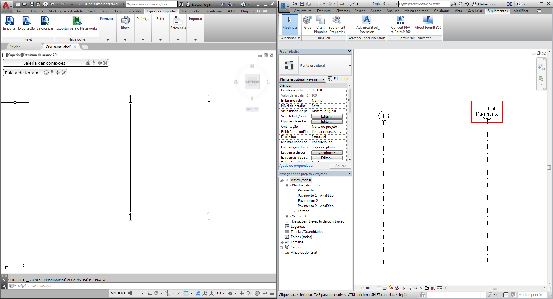

Nota: O Advance Steel permite duplicar as legendas dos eixos. No Revit, os eixos devem ter uma legenda exclusiva dentro do modelo. Ao importar ou sincronizar um arquivo .smlx com legendas de eixo duplicadas, o Revit renomeará automaticamente o segundo eixo usando a seguinte sintaxe: "1 - x no Nível x".

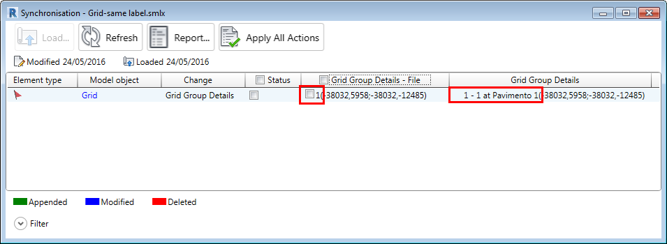

Se você sincronizar o modelo do Revit usando o mesmo arquivo .smlx importado, uma linha Modificada será exibida na caixa de diálogo - isto porque o arquivo contém uma linha de eixo legendada "1" e o modelo contém uma linha de eixo renomeada para "1 - 1 no Nível 1".
