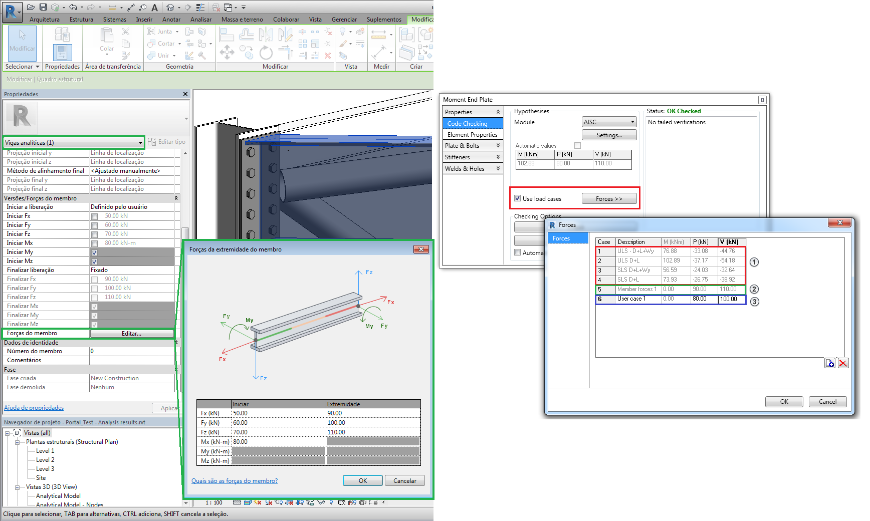

Uma conexão estrutural é calculada utilizando as forças e momentos. Para inserir forças e momentos:

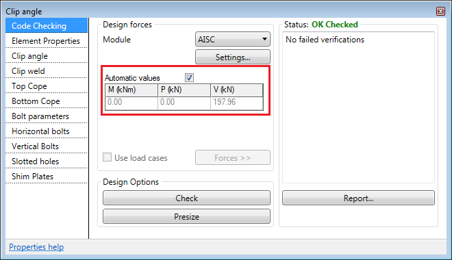

Para o módulo AISC, as forças e os momentos podem ser gerados automaticamente, considerando que a conexão de aço deve suportar mais do que o elemento de entrada. Os valores da força axial, força de cisalhamento e momento são calculados considerando as capacidades elásticas ou plásticas da forma do corte de entrada e podem ser controlados a partir no menu Settings.
