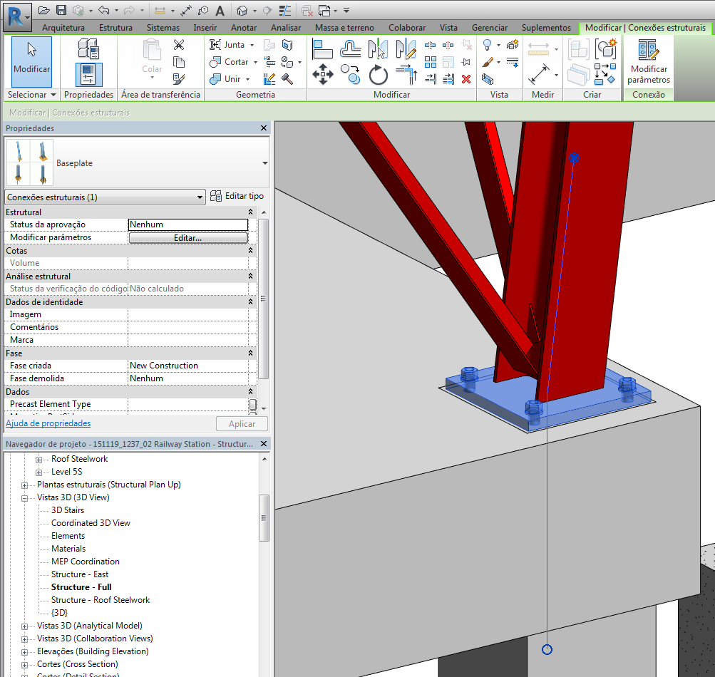

Vigas, colunas, contraventamentos de aço e fundações isoladas, vigas, colunas, lajes e paredes de concreto são elementos de entrada de entrada para conexões estruturais.
Os tipos de conexão que permitem que um de elemento de entrada de concreto são as conexões da placa base: Base plate, Corner base plate, Base plate cut e Tube base plate. Os elementos de concreto não são obrigatórios para que a conexão funcione somente podem ser elementos de entrada secundária. A classe de concreto do elemento é automaticamente utilizada dentro do mecanismo Verificação de código para a verificação.

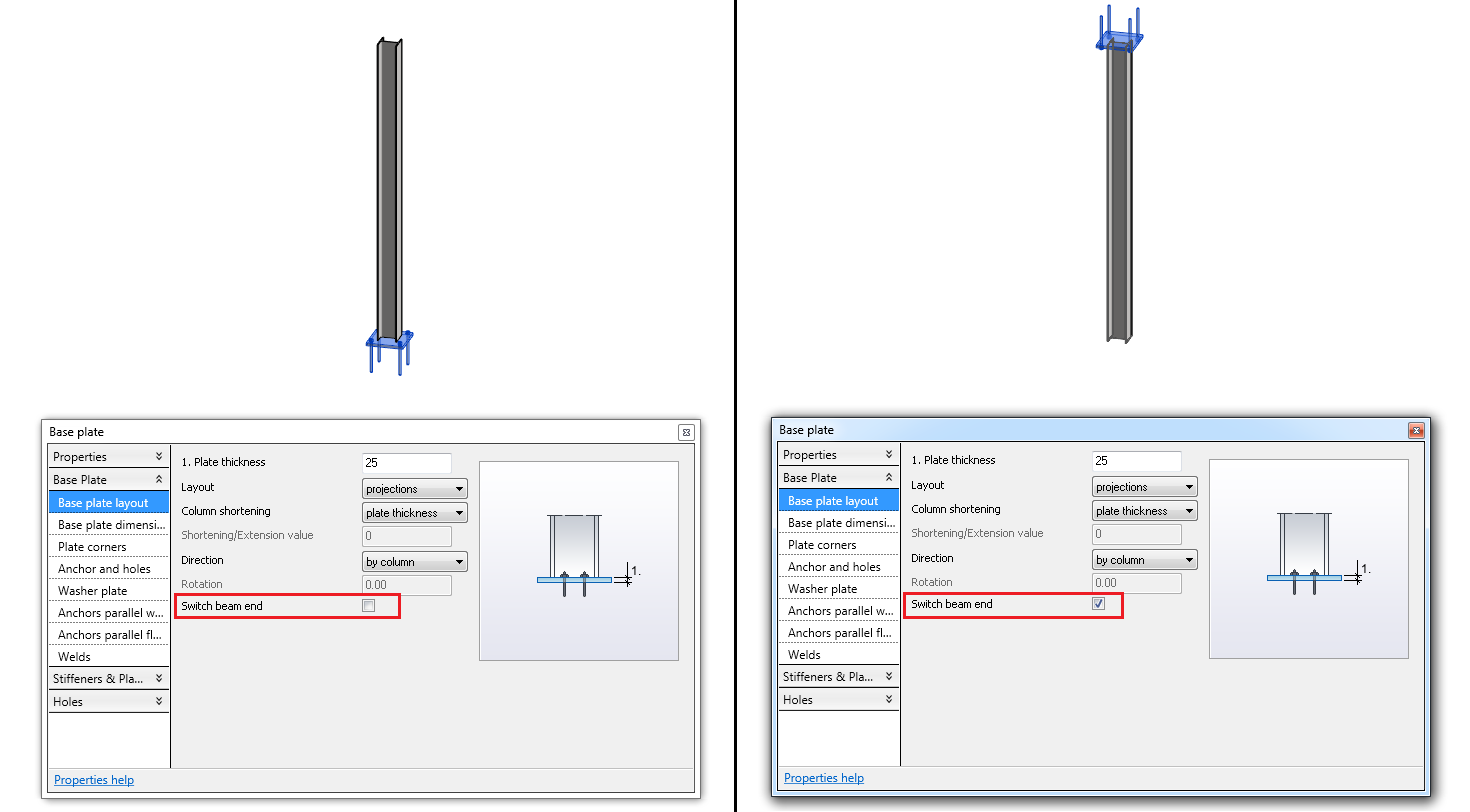

A opção Switch beam end aparece na caixa de diálogo dos parâmetros, caso uma conexão de placa base for criada sem o elemento secundário de concreto. A classe de concreto também deve ser especificada no menu Verificação de código.
