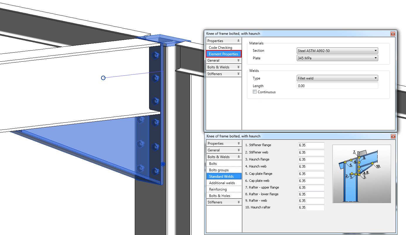

A guia Element Properties

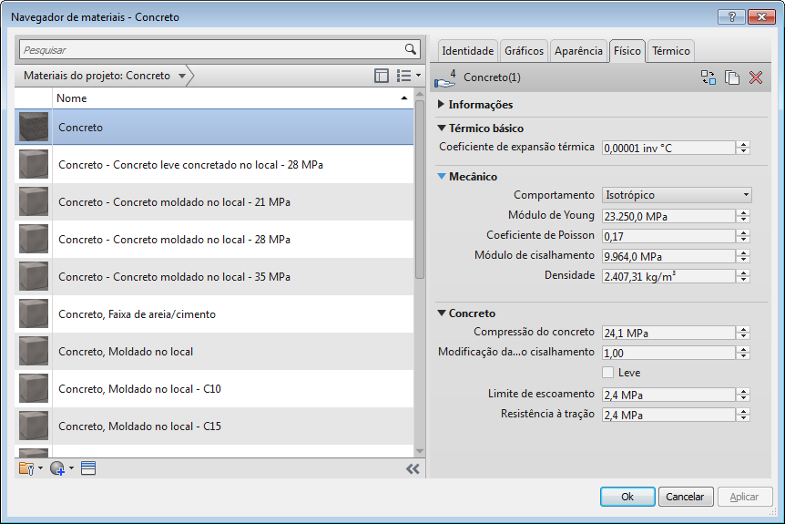

Na guia Element Properties, é possível especificar os materiais para objetos criados pela conexão: placas, nesgas, vigas, reforços, arcos e etc. Os materiais disponíveis nas caixas combo são aqueles que estão carregados no projeto do Revit. O mecanismo de verificação de código fará todas as verificações com os valores dos Ativos físicos de uma determinado material presente na biblioteca do Revit.
Na mesma caixa de diálogo, é possível especificar os tipos e espessuras de solda que não são individualmente definidos em outras guias da caixa de diálogo Parâmetros de conexão.
