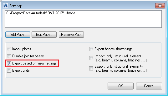

Exportar com base nas configurações da vista

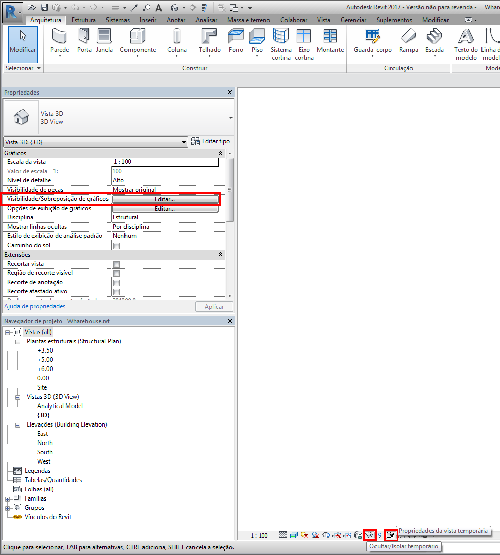

A opção Exportar com base nas configurações da vista aumenta a usabilidade, permitindo exportar objetos usando as configurações de vista do Revit:
Esta opção inclui as configurações feitas em:
Se a opção estiver selecionada e você isolar elementos dentro do modelo usando os menus mencionados anteriormente, somente os elementos exibidos na tela serão exportados.
