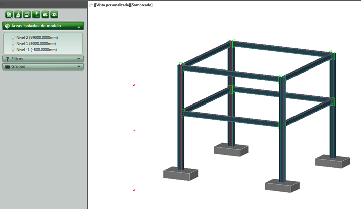

Sobre a importação/exportação de nível
O Advance Steel Extension transfere níveis entre o Revit e o Advance Steel, mantendo as elevações do nível e associações entre os níveis e objetos.
Os níveis são transferidos entre o Revit e o Advance Steel, usando a extensão. A transferência mantém a elevação do nível e também mantém a associação de nível para objetos.
No Advance Steel os níveis são manipulados pelo Navegador de projeto .
Ao importar no Revit, o nível é criado e os objetos são anexados de acordo:
