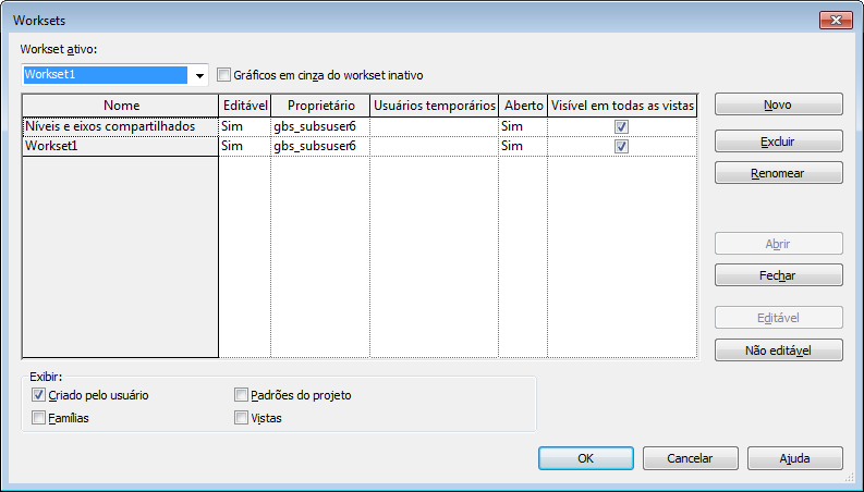

A caixa de diálogo Worksets
Ao trabalhar com uma equipe de projeto que está ativada para o compartilhamento de trabalho, use a caixa de diálogo Worksets para gerenciar worksets dos elementos.
Nota: Quando o Collaboration for Revit for instalado com o Revit, o comando Worksets é desativado para um modelo sem compartilhamento de trabalho.
Quando você ativa o compartilhamento de trabalho, diversos worksets padrão são criados (dois worksets padrão do usuário criados e worksets para as famílias carregadas no projeto, normas do projeto e vistas do projeto).
A imagem a seguir mostra a caixa de diálogo Worksets, como os dois worksets padrão do usuário criados, Níveis de compartilhamento e Grades e Workset1.
A caixa de diálogo Worksets fornece as seguintes informações:
