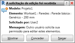

Para facilitar a comunicação ao trabalhar com projetos com compartilhamento de trabalho, os membros da equipe recebem mensagens de notificação automáticas quando pedidos para emprestar elementos são solicitados, concedidos ou negados.
Quando um membro da equipe solicita um elemento, ou concede ou nega uma solicitação, uma mensagem exibe o nome do projeto, o elemento solicitado e o membro da equipe que solicitou o elemento ou que participou na solicitação.
Mensagens de notificação são exibidas por aproximadamente 30 segundos. Após este período, é possível utilizar a caixa de diálogo Solicitações de edição para verificar as solicitações pendentes e executar uma ação em solicitações de membros da equipe.
Para conceder, negar ou verificar as solicitações de edição
A caixa de diálogo Solicitações de edição é exibida.
