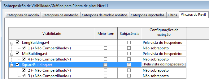

Os parâmetros que controlam a visibilidade e os gráficos de modelos vinculados do Revit são agrupados em sua própria guia, Vínculos do Revit, na caixa de diálogo Visibilidade/Gráficos.
Esta caixa de diálogo está organizada em uma estrutura em árvore com os nós principais referindo-se aos arquivos separados (o modelo vinculado principal) e os nós secundários referindo-se às instâncias (cópias) do modelo no projeto. A alteração no nó principal afeta todas as instâncias, e a alteração no nó secundário somente afeta aquela instância.
A guia Vínculos do Revit na caixa de diálogo Visibilidade/Gráficos contém as seguintes colunas:
Visibilidade: marque a caixa de seleção para mostrar o modelo vinculado na vista ou desmarque a caixa para ocultar o modelo vinculado.
Meio-tom: marque a caixa de seleção para desenhar o modelo vinculado em meio-tom. Consulte Meio-tom/Subjacência.
- Subjacente: selecione a caixa de seleção para exibir o modelo vinculado como uma subjacência no projeto. A geometria será exibida em meio-tom e não irá obscurecer novas linhas e arestas que você desenha no projeto. Para controlar a espessura e o padrão da linha da geometria subjacente, consulte Meio-tom/Subjacência.
Nota: Os elementos em um modelo definido como uma subjacência não são elegíveis para a identificação. Opcionalmente, na caixa de diálogo Sobreposições de visibilidade/gráficos, especifique o modelo como "Meio-tom" em vez de "Subjacente" para exibir o modelo em meio-tom e para permitir a identificação dos elementos do modelo.
Exibir configurações: opções para substituir configurações adicionais para cada modelo vinculado na vista do hospedeiro atual. O botão exibe o estado da configuração atual (Vista por hospedeiro, Por vista vinculada ou Personalizada).
