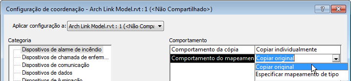

Antes ou ao copiar conexões a partir de um modelo vinculado para um modelo MEP, especifique um comportamento mapeamento para cada categoria de conexão na caixa de diálogo Especificar as configurações de coordenação.
Copiar original
Quando uma conexão for copiada no modelo MEP, a conexão copiada terá o mesmo tipo de família, como o da conexão original no modelo vinculado.
Se o modelo MEP já contiver um tipo de família com o mesmo nome, o tipo para a conexão copiada será é anexado com um número. Caso queira utilizar um tipo de família no modelo MEP para conexões copiadas, especifique o mapeamento de tipo entre o tipo no modelo vinculado e o tipo no modelo MEP.

Especificar o mapeamento de tipo
Ao copiar conexões em um modelo MEP, o software utiliza o mapeamento especificado para cada categoria de conexão. Este mapeamento define uma correspondência entre tipos de conexão no modelo de arquitetura e tipos de conexão no modelo MEP.
