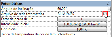

    3. Na lista de parâmetros de tipo, navegue para baixo até Fotométricos.
    4. Para Arquivo de rede fotométrica, clique na coluna Valor.
    5. Clique em (Procurar).
      Nota: O botão Procurar é exibido após se clicar no campo.
    6. Navegue até o arquivo IES desejado, selecione-o e clique em Abrir.
    7. Clique em OK.
    8. Salve as alterações no projeto ou na família de luminárias.
