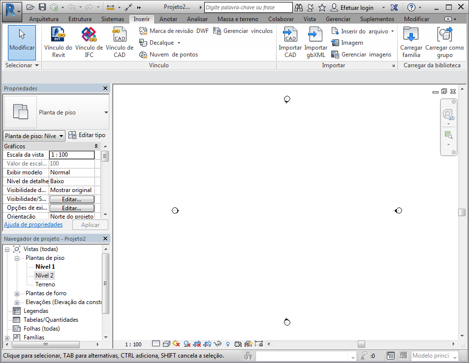

Área de desenho
A área de desenho exibe vistas (e folhas e tabelas) do projeto atual. Cada vez que você abre uma vista em um projeto, a vista é exibida na área de desenho no topo de outras vistas abertas.
As outras vistas ainda estão abertas, mas estão sob a vista atual. Utilize as ferramentas da guia Vistapainel Janelas, para organizar as vistas do projeto para se adequar ao seu estilo de trabalho.
A cor-padrão do plano de fundo da área de desenho é branca. É possível inverter a cor para preto. (Consulte as instruções abaixo).
Para gerenciar vistas na área de desenho
Se você deseja... então...
exibir uma vista de projeto que ainda não foi aberta navegue para a vista no Navegador de projeto e clique duas vezes no nome da vista.
visualizar uma lista de vistas abertas clique na guia Vistapainel Janelasmenu suspenso Alternar janelas.
A parte inferior do menu lista as vistas abertas. Uma marca de verificação indica a vista que no momento tem foco na área de desenho.
exibir outra vista aberta (mas oculta) na área de desenho clique na guia Vistapainel Janelas menu suspenso Alternar janelas, e clique na vista para exibi-la.
abrir uma segunda janela para vista atual clique na guia Vistapainel Janelas (Duplicar).
Esta ferramenta é útil se desejar efetuar pan e zoom em determinadas áreas do desenho, enquanto também visualiza todo o projeto em outra janela. Use a ferramenta Lado a lado para visualizar ambas as vistas ao mesmo tempo. Quaisquer alterações feitas no projeto na nova janela também serão exibidas em outras janelas do projeto.
organizar todas as janelas abertas em uma série na área e desenho clique na guia Vistapainel Janelas (Cascata).
ver todas as vistas abertas ao mesmo tempo clique na guia Vistapainel Janelas (Lado a lado).
fechar todas as vistas ocultas clique na guia Vistapainel Janelas (Fechar janelas ocultas).
Se mais de um projeto estiver aberto, uma janela por projeto permanecerá aberta.
aumentar o tamanho da área de desenho clique na guia Vistapainel Janelasmenu suspenso Interface do usuário, e desmarque as caixas de seleção para ocultar componentes de interface, como o Navegador de projeto e a barra de status.
Para inverter a cor do plano de fundo da área de desenho
  1. Clique em Opções.
  2. Na caixa de diálogo Opções, clique na guia Gráficos.
  3. Selecione ou desmarque a opção Inverter cor de fundo.
