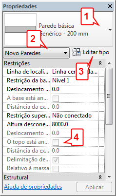

  1. Seletor de tipos
  2. Filtro de propriedades
  3. Botão Editar tipo
  4. Propriedades de instância

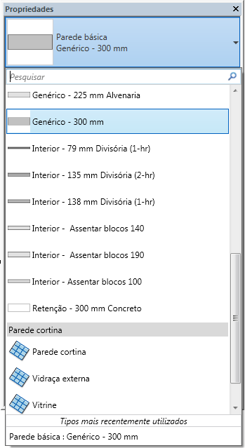

Seletor de tipos
Quando uma ferramenta para inserir elementos estiver ativa, ou elementos do mesmo tipo são selecionados na área de desenho, o Seletor de tipos é exibido na parte superior da paleta Propriedades. Ele identifica a família selecionada atualmente e fornece uma lista suspensa na qual é possível selecionar um tipo diferente.
Quando você clica no Seletor de tipo, um campo de pesquisa é exibido. Insira palavras-chave no campo Pesquisar para localizar rapidamente o tipo de conteúdo que você precisa.
Para disponibilizar o Seletor de tipos quando a paleta Propriedades estiver fechada, clique com o botão direito do mouse no Seletor de tipos e clique em Adicionar na Barra de ferramentas de acesso rápido. Para tornar o Seletor de tipos disponível na guia Modificar, clique com o botão direito do mouse na paleta de Propriedades e, em seguida, clique em Adicionar na faixa de opções guia Modificar. Cada vez que selecionar um elemento, ele será refletido na guia Modificar.

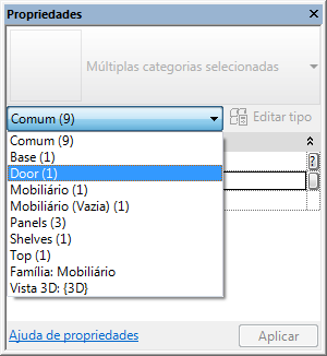

Imediatamente abaixo do Seletor de tipos está um filtro que identifica a categoria dos elementos que uma ferramenta irá inserir, ou a categoria e o número de elementos selecionados na área de desenho. Se várias categorias ou tipos estiverem selecionados, somente as propriedades de instância comuns a todos serão exibidas na paleta. Quando várias categorias estão selecionadas, use a lista suspensa do filtro para visualizar somente as propriedades para uma categoria específica ou para a vista em si. Selecionar uma categoria específica não afeta o conjunto geral de seleção.
