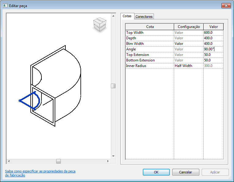

Edite uma peça de fabricação no Revit para definir os valores dimensionais e configurações de conector necessários.
A ferramenta Editar peça abre a caixa de diálogo Editar peça. Utilize esta caixa de diálogo para editar as dimensões e conectores para uma peça de fabricação. Você somente pode modificar as propriedades associadas com conectores que não estão conectados à outra peça.
Você pode editar uma peça antes de inseri-la ao selecionar a mesma na paleta Peças de fabricação MEP. Você também pode editar uma peça após ela ter sido colocada na área de desenho. A ferramenta Editar peça não está disponível para tirantes.
painel Opções
(Editar peça).
O painel de visualização exibe a peça editada. Utilize a ferramenta de navegação ViewCube para alterar a orientação da peça no painel de visualização.
