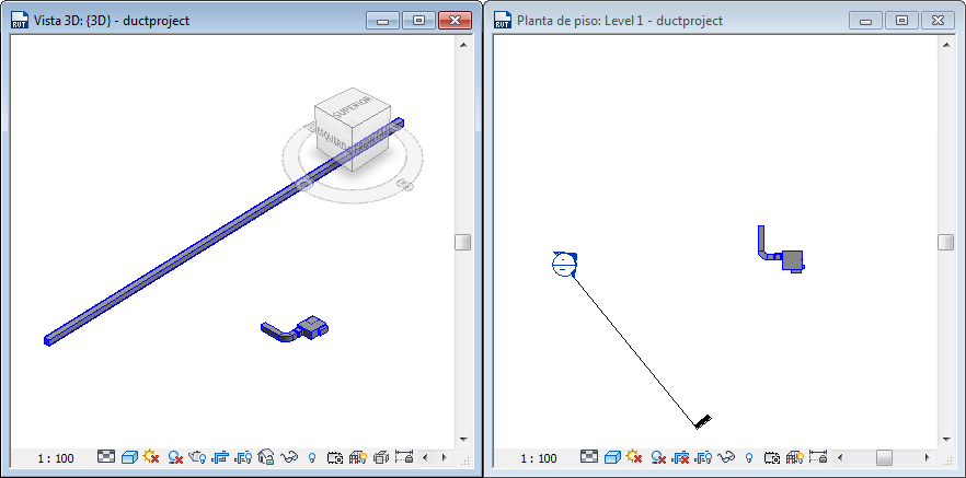

No seguinte projeto de amostra, você deseja adicionar dutos para conectar segmentos no nível 1 para os dutos no nível 2.
Na vista de corte, os dutos do nível 2 parecem estar alinhados acima dos dutos do nível 1. Usando a ferramenta de duto, é possível desenhar um degrau vertical do trecho de dutos no VAV no nível 1 para os dutos existentes no nível 2.
Os dutos são adicionados do conector no trecho de dutos no VAV do nível 1 para os dutos horizontais no nível 2.
A vista 3D associada mostra como os dutos são de fato criados. Os dutos resultantes são desenhados com um segmento vertical e um segmento horizontal para se conectarem aos dutos no nível 2. O segmento horizontal é adicionado perpendicular ao plano da vista de corte.
