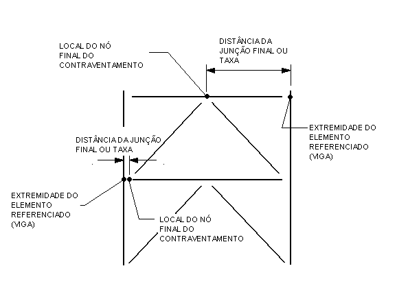

Propriedades de anexo de contraventamento
Para modificar as propriedades do contraventamento
Para especificar parâmetros de anexos
Para especificar o fim de um elemento referenciado
- Selecione um contraventamento.
- Na paleta Propriedades, em Estrutural, selecione uma das seguintes opções de Tipo de anexação inicial.
- Distância: se o ponto inicial do contraventamento é colocado em uma viga, este valor especifica a distância entre a extremidade mais próxima da viga e o ponto inicial do contraventamento.
- Relação: se o ponto inicial do contraventamento é colocado em uma viga, este valor especifica o percentual ao longo da viga onde o ponto inicial é colocado. Por exemplo, 0.5 iria colocar o ponto inicial no meio do caminho entre cada extremidade da viga anexada.
Depois de selecionar uma das opções, insira um valor para Relação de anexação inicial e Distância da anexação inicial. Se o ponto inicial do contraventamento for colocado em uma coluna, esta opção não está disponível para a extremidade do contraventamento.
- Selecione um valor para a propriedade Fim do elemento referenciado. Isto especifica em qual extremidade do elemento referenciado a distância ou relação é medida de.
Nota: Se a extremidade do contraventamento está anexada a um pilar ou parede, você pode definir o nível e deslocamento para especificar a altura do ponto.
- Na paleta Propriedades, em Estrutural, selecione o Tipo de anexação na extremidade.
- Distância: se o ponto final do contraventamento é colocado em uma viga, este valor especifica a distância entre a extremidade mais próxima da viga e o ponto final do contraventamento.
- Relação: se o ponto final do contraventamento é colocado em uma viga, este valor especifica o percentual ao longo da viga onde o ponto final é colocado. Por exemplo, 0.5 iria colocar o ponto final no meio do caminho entre cada extremidade da viga anexada.
Após selecionar esta opção, insira um valor para a propriedade Coeficiente inicial do anexo. Se o ponto inicial do contraventamento for colocado em uma coluna, esta opção não está disponível para a extremidade do contraventamento.
