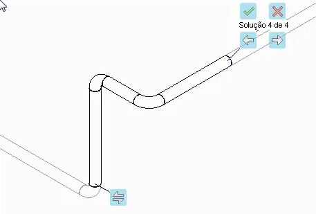

Ao conectar uma ramificação com um principal, utilize Rota e preenchimento. Aparar/Estender sempre usa a primeira solução, o que pode não fornecer o resultado desejado. Ao usar Rota e preenchimento, você pode obter a solução desejada mais rapidamente.
