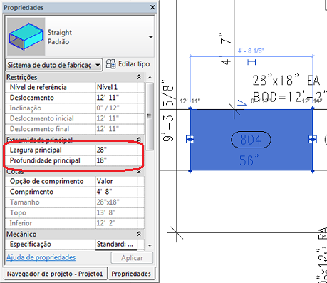

  2. Na paleta Propriedades, insira o novo valor de tamanho em um dos seguintes campos:
    • Campos de entrada principais: Largura principal, Profundidade ou Diâmetro

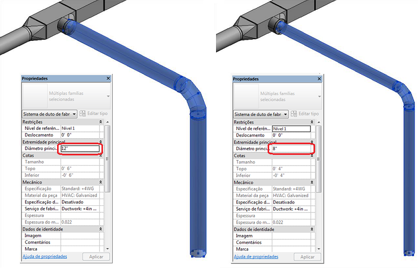

      O exemplo a seguir mostra um trecho selecionado do sistema dutos redondos. Na paleta Propriedades, o campo Diâmetro principal é alterado de 12" para 8".
