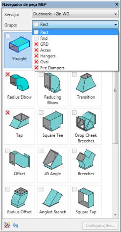

Clicar neste botão ativa o modo de exclusões de preenchimento automático e adiciona uma pequena caixa de seleção vazia
junto à cada peça exibida na paleta. Uma caixa de seleção também é adicionada ao lado de cada nome de Grupo de serviços que estiver exibido na lista suspensa Grupo, como mostrado abaixo.

é exibido quando a peça for excluída. Por exemplo, no exemplo mostrado acima, as seguintes peças foram excluídas: Raio desigual dobrado e Conicidade excêntrica.
é exibido quando o grupo for excluído. Por exemplo, no exemplo mostrado acima, os seguintes Grupos de serviços foram excluídos: No equipamento em linha, Fim do equipamento em linha, Tirantes.
