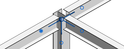

A conexão genérica exibe os elementos unidos e conectados como um círculo com segmentos de linha projetando em direção ao elementos conectados.
Algumas conexões requerem meios para identificar o elemento principal em uma conexão para poder ajustar corretamente a geometria para a intenção de fabricação. Na imagem anterior, a viga à esquerda é o elemento principal. É possível atribuir um elemento principal ao clicar no controle de círculo apropriado na área de desenho. Na imagem a seguir, a coluna é agora o elemento principal.
