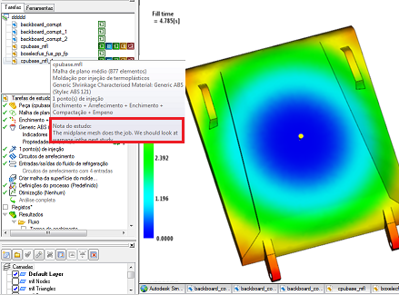

Pode criar notas do estudo para servirem de lembretes para fatos importantes sobre um estudo. Para trabalhar com notas do estudo, tem de ter um estudo aberto com, pelo menos, um estudo. Depois de aberto, pode escrever tudo o que quiser nas notas e as informações serão guardadas automaticamente.
() e selecione Notas na lista. ou
() e selecione Notas na lista. É apresentada uma caixa de diálogo com as informações sobre o estudo. Se o estudo tiver notas associadas, estas serão apresentadas na parte inferior da caixa de diálogo sob o título Nota do estudo.
