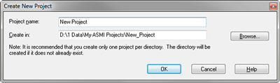

Tem de criar um projeto para começar a trabalhar na configuração da simulação. Para criar um projeto, indique o nome e a localização do projeto na sua unidade de disco rígido onde deseja que o projeto seja armazenado.
  1. Clique em Abrir projeto (separador Começar e Aprender > painel Iniciar > Novo projeto).
  2. Introduza um nome para o projeto no campo Nome do projeto. À medida que escreve, o nome do projeto é automaticamente adicionado ao caminho Criar em.
  3. Introduza a localização onde pretende que o projeto seja armazenado na caixa de texto Criar em.
  4. Clique em OK. O projeto acabado de criar abre-se e o nome do projeto aparece no painel Visualização do projeto.
