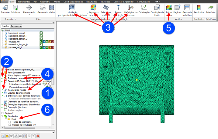

O painel Tarefas de estudo mostra informação sobre o estudo ativo.
O painel Tarefas de estudo é aberto por predefinição quando abre um estudo.
- Está localizado no lado esquerdo do painel do modelo. Lista as tarefas que é preciso executar antes do início da análise.
- À medida que conclui cada tarefa, é apresentado um visto verde junto de cada tarefa.
- Cada tarefa pode ser iniciada a partir dos diversos separadores do friso
- ou clicando com o botão direito do rato no item no painel Tarefas de estudo.
Por exemplo, se clicar com o botão direito do rato no ícone
Sequência de análise, pode alterar a sequência de análise. Alternativamente, pode efetuar a mesma tarefa utilizando o menu do friso clicando em
- Após a conclusão de todas as tarefas, o ícone Iniciar análise
fica ativo.
Pode então iniciar a análise selecionado o ícone Iniciar análise.
- Após a conclusão da análise, os resultados são apresentados numa pasta no painel Tarefas de estudo.
