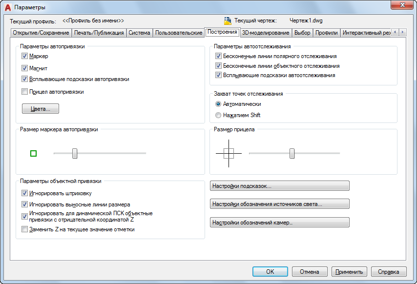

Вкладка "Построения" (диалоговое окно "Параметры")
Применяется для версий с обновлением Update 2017.1 и более поздних
Установка режимов для нескольких функций редактирования, включая автопривязку и автоотслеживание.
Некоторые приведенные выше параметры недоступны в AutoCAD LT.
Список параметров
Отображаются следующие параметры.
Параметры автопривязки
При наведении курсора или прицела на объект можно последовательно переключаться между всеми доступными точками привязки данного объекта с помощью клавиши TAB.
Маркер
Отображение маркеров автопривязки на экране. Маркер представляет собой геометрическое обозначение, которое появляется при перемещении курсора по точкам привязки объекта. (системная переменная AUTOSNAP)
Магнит
Включение и отключение магнита автопривязки. Магнит обеспечивает автоматическое перемещение курсора в ближайшую точку привязки. (системная переменная AUTOSNAP)
Всплывающие подсказки автопривязки
Управление выводом подсказок для автопривязки. Всплывающая подсказка сообщает о том, к какой части объекта осуществляется привязка. (системная переменная AUTOSNAP)
Прицел автопривязки
Включение и отключение отображения прицела автопривязки.
(системная переменная APBOX)
Прицел выводится в центре перекрестья при привязке к точке объекта.
Цвета
Вызов диалогового окна "Цветовая гамма окна чертежа".
Размер маркера автопривязки
Задание размера маркера автопривязки.
Параметры объектной привязки
Установка текущих режимов объектной привязки.
Команда ПРИВЯЗКА
Игнорировать штриховку
Задание возможности привязки к объектам штриховки. (системная переменная OSOPTIONS)
Игнорировать выносные линии размера
Задание возможности привязки к выносным линиям на размерах. (системная переменная OSOPTIONS)
Заменить значение Z на значение текущего уровня
Недоступно в AutoCAD LT
Указывает, что при объектной привязке игнорируется значение Z положения привязки, а используется значение Z уровня в текущей ПСК.
Игнорировать объектные привязки к отрицательной полуоси Z для динамической ПСК
Если выбрана эта опция, геометрия с отрицательными значениями оси Z игнорируется объектными привязками во время использования динамической ПСК. (системная переменная OSOPTIONS)
Параметры автоотслеживания
Управление параметрами автоотслеживания (AutoTrack ™ ). Автоотслеживание активизируется при включении полярного или объектного отслеживания (см. описание команды РЕЖИМРИС).
Бесконечные линии полярного отслеживания
При включении полярного отслеживания отображает вектор отслеживания под определенным углом. Полярное отслеживание позволяет рисовать наклонные линии. Полярные углы являются делителями прямого угла, т. е. могут быть равны 45, 30 или 15 градусам. (системная переменная TRACKPATH = 2)
На 3D виде также отображается вектор полярного отслеживания, параллельный оси Z ПСК; подсказка отображает +Z или -Z для угла в зависимости от направления по оси Z.
Показывать бесконечный вектор отслеживания
Векторами отслеживания называются линии для построения объектов, повернутых под определенными углами или определенным образом расположенных относительно других объектов. Если установлен этот флажок, линии объектного отслеживания отображаются в виде бесконечных прямых. (системная переменная TRACKPATH = 1)
Всплывающие подсказки автоотслеживания
Управление отображением маркера, всплывающей подсказки и магнита автопривязки.
Захват точек отслеживания
Автоматическое
Векторы отслеживания выводятся автоматически при прохождении прицела через точку привязки.
Нажатием SHIFT
Векторы отслеживания выводятся при нажатии клавиши SHIFT и наведении прицела на точку привязки.
Размер прицела
Настройка отображаемого размера прицела объектной привязки в аппаратно-независимых пикселях.
Для мониторов с разрешением 4K или более высоким разрешением действует следующее соотношение пикселей и аппаратно-независимых пикселей (DIP):
Пиксель = аппаратно-независимые пиксели*точки на дюйм/96
Для мониторов с более низким разрешением (масштаб 100 % или 96 DPI) значение этого параметра выражается в пикселях.
(системная переменная APERTURE)
Прицел автопривязки появляется в перекрестье курсора при выполнении команд построения объектов, если активна опция "Прицел автопривязки" (или если значение переменной APBOX равно 1). От размера прицела зависит, насколько близко надо подвести курсор к характерной точке объекта, чтобы сработала привязка к ней. Диапазон допустимых значений в пределах от 1 до 50 пикселов.
Внешний вид подсказок на чертеже
Управляет цветом, размером и прозрачностью подсказок на чертеже.
Режимы
Отображается диалоговое окно "Внешний вид подсказок".
Параметры обозначений источников света
Вызов диалогового окна "Вид обозначений источников света".
Параметры обозначений камер
Вызов диалогового окна "Вид обозначения камеры".
