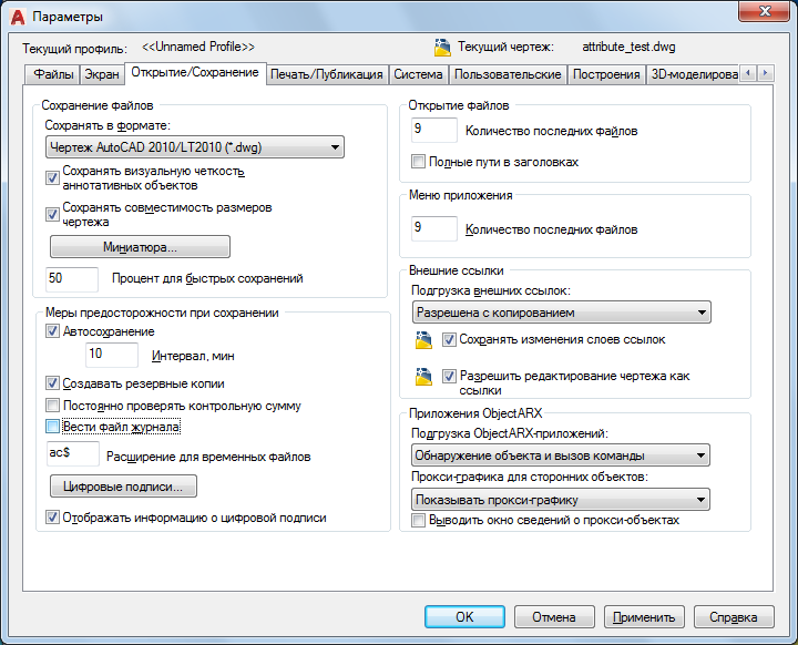

Вкладка "Открытие/Сохранение" (диалоговое окно "Параметры")
Некоторые приведенные выше параметры недоступны в AutoCAD LT.
Список параметров
Отображаются следующие параметры.
Сохранение файлов
Управляет параметрами сохранения файлов.
Сохранить как
Отображение допустимых форматов файлов, используемых при сохранении файла с помощью команд СОХРАНИТЬ, СОХРАНИТЬКАК, БСОХРАНИТЬ и ПБЛОК. Формат, выбранный для данного параметра, становится форматом по умолчанию для сохранения чертежей.
Поддерживать визуальную четкость аннотативных объектов
Управление сохранением чертежа с визуальной точностью.
(системная переменная SAVEFIDELITY)
Аннотативные объекты могут иметь несколько масштабируемых представлений. Выполняется разбиение аннотативных объектов на составные части, а масштабируемые представления сохраняются на различных слоях, которые поименованы в соответствии с исходным слоем и снабжены номером.
Прим.: Функция поддержания визуальной четкости аннотативных объектов влияет только на чертежи, сохраненные в формате предыдущей версии программы (версия чертежа 2007 и более ранние версии).
Поддержание совместимости размера чертежа
Управление поддержкой больших предельных размеров объектов при открытии и сохранении чертежей.
(системная переменная LARGEOBJECTSUPPORT)
Настройка миниатюр
Отображение диалогового окна "Настройка миниатюр", с помощью которого можно управлять обновлением миниатюр при сохранении чертежа.
Процент для быстрых сохранений
Максимально допустимый объем устаревшей информации, хранимой в файле чертежа, при быстрых (пошаговых) сохранениях его изменений. При этом часть устаревшей информации удаляется из файла чертежа. При последовательном сохранении скорость процесса выше, но при этом увеличивается размер чертежа.
(системная переменная ISAVEPERCENT)
При установке в данном поле значения 0 каждое пошаговое сохранение будет выполняться в объеме полного сохранения. Для оптимизации производительности следует установить значение 50. При недостатке места на диске значение следует снизить до 25. Установка значения 20 или ниже значительно снижает производительность при выполнении команд СОХРАНИТЬ и СОХРАНИТЬКАК.
Меры предосторожности при сохранении
Опции данной группы помогают предотвратить потерю данных и обнаружить ошибки.
Автосохранение
Задает периодическое автоматическое сохранение чертежа в файл на диске с заданным временным интервалом. Расположение файлов для автосохранения можно задать с помощью системной переменной SAVEFILEPATH. Системная переменная SAVEFILE (только чтение) хранит имя файла автосохранения.
Прим.: Автосохранение отключается, если открыт редактор блоков. (Недоступно в AutoCAD LT.)
Интервал, мин: При включенной функции автосохранения задает частоту сохранения чертежа.
(системная переменная SAVETIME)
Создавать резервные копии
Повышает скорость последовательных сохранений, особенно для больших чертежей.
(системная переменная ISAVEBAK)
Сведения об использовании резервных копий файлов приводятся в разделе "Создании и восстановление резервных копий файлов".
Постоянно проверять контрольную сумму
Включает/отключает проверку контрольной суммы (CRC) при загрузке объектов из файла чертежа. CRC — это механизм проверки целостности данных. Если какой-либо чертеж был испорчен, а возможной причиной является аппаратная ошибка или ошибка программы, следует включить этот параметр.
Вести файл журнала
Запись содержимого текстового окна в файл журнала. (системная переменная LOGFILEMODE, см. также LOGFILEPATH и LOGFILENAME)
Расширение для временных файлов
Указывает уникальное расширение при сохранении временных файлов. По умолчанию файлы имеют расширение .ac$.
Цифровые подписи
Предоставление параметров для добавления цифровой подписи в чертеж при его сохранении.
Отображать информацию о цифровой подписи
Вывод информации о цифровой подписи при открытии файла с действительной подписью. (системная переменная SIGWARN)
Открытие файлов
Настройка параметров, относящимся к недавно использованным файлам и файлам, открытым в графическом редакторе.
Количество последних файлов
Задает число последних файлов, отображаемых в меню "Файл" для быстрого доступа к ним. Допустимый диапазон значений от 0 до 9.
Полные пути в заголовках
Отображение полного пути активного чертежа в строке заголовка чертежа или в строке заголовка окна приложения, если окно чертежа полностью развернуто.
Меню приложения
Задание количества записей в списке недавно использовавшихся файлов в меню быстрого доступа "Последние документы", вызываемого из меню приложения. Допустимый диапазон значений от 0 до 50.
Внешние ссылки
Управление параметрами редактирования и загрузки внешних ссылок.
Подгрузка внешних ссылок
Включает и отключает режим подгрузки внешних ссылок, а также управляет открытием чертежа внешней ссылки или его копии.
(системная переменная XLOADCTL)
  • Запрещена: Отключение подгрузки.
  • Разрешена: Включает режим подгрузки и увеличивает производительность. Параметр следует устанавливать для улучшения процесса подгрузки при работе с подрезанными внешними ссылками, содержащими пространственный или слоевой индекс. Если флажок установлен, другие пользователи не могут редактировать такой файл, пока открыт использующий его чертеж.
  • Разрешена с копированием: Включает режим подгрузки, но при этом используется копия исходного файла внешней ссылки. Другие пользователи не теряют возможности редактировать исходный файл.
Сохранять изменения слоев ссылок
Управляет свойствами зависимых от внешних ссылок слоев.
(системная переменная VISRETAIN)
Разрешить редактирование чертежа как ссылки
Управляет возможностью контекстного редактирования текущего чертежа, если он используется другим чертежом в качестве внешней ссылки.
(системная переменная XEDIT)
Приложения ObjectARX
Управление параметрами приложений AutoCAD Runtime Extension и прокси-графики.
Подгрузка ObjectARX-приложений
Задает условия подгрузки определенных приложений.
(системная переменная DEMANDLOAD)
  • Отключение загрузки по запросу: Отключение подгрузки.
  • Обнаружение сторонних объектов: Загружает стороннее приложение при открытии чертежа, который содержит объекты, созданные в этом приложении. Эта установка не вызывает загрузку приложения по запросу при вызове одной из команд этого приложения.
  • Вызов команды: Загружает исходное приложение при вызове одной из определенных в нем команд. Это значение не вызывает подгрузку приложения при открытии чертежа, в котором содержатся принадлежащие приложению объекты.
  • Обнаружение объекта и вызов команды: Загружает стороннее приложение при открытии чертежа, который содержит объекты, созданные в этом приложении, или при вызове одной из определенных в нем команд.
Прокси для сторонних объектов
Управляет отображением прокси-объектов в чертеже.
(системная переменная PROXYSHOW)
Выводить окно сведений о прокси
Отображает уведомление при создании прокси-объекта.
(системная переменная PROXYNOTICE)
