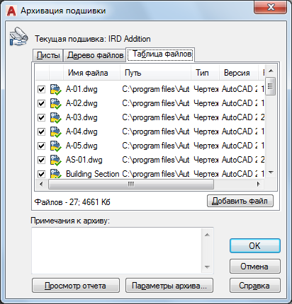

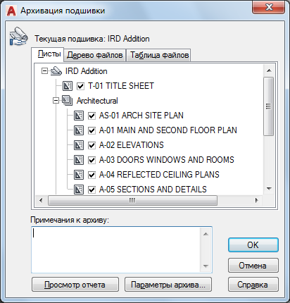

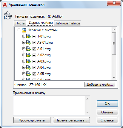

На вкладке "Листы" представлены списки архивируемых листов в том порядке, в котором они были созданы, и в соответствии с организацией подшивки. На вкладке "Дерево файлов" представлен список архивируемых файлов в виде иерархического дерева. На вкладке "Таблица файлов" отображается информация об архивируемых файлах в виде таблицы.
Около имени всех файлов, включаемых в пакет архива, устанавливается флажок. Чтобы удалить файл из пакета архива, необходимо снять флажок около его имени. Щелкните правой кнопкой мыши в области отображения файлов для вызова контекстного меню, с помощью которого можно установить или снять флажки напротив всех файлов.

Список листов, включаемых в пакет архива, в том порядке, в котором они были созданы, и в соответствии со структурой группы. Подшивка должна быть открыта в "Диспетчере подшивок". Архивация может быть инициирована либо из контекстного меню, если правой кнопкой мыши щелкнуть элемент подшивки верхнего уровня, либо путем ввода в командной строке команды АРХИВАЦИЯ.
Отображение списка файлов, включаемых в пакет архива, в виде иерархического дерева. По умолчанию в этом списке перечислены все файлы, связанные с текущим чертежом (внешние ссылки, стили печати и шрифты). Пользователь может добавить файлы в упаковку архива или удалить существующие файлы из него. В архив не включаются файлы, ссылки на которые установлены посредством URL.
Список файлов, включаемых в упаковку архива, в виде таблицы. По умолчанию сюда заносятся все файлы, на которые ссылается текущий чертеж (такие как внешние ссылки, стили печати и шрифты). Пользователь может добавить файлы в упаковку архива или удалить существующие файлы из него. В архив не включаются файлы, ссылки на которые установлены посредством URL.
Вызов стандартного диалогового окна выбора файлов, в котором пользователь может выбрать дополнительный файл для включения его в пакет архива. Эта кнопка доступна как на вкладке "Дерево файлов", так и на вкладке "Таблица файлов".
