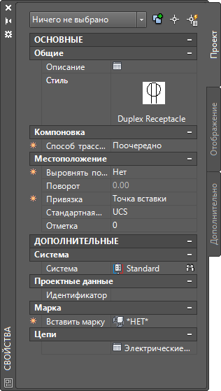

  1. В рабочем пространстве "Электрооборудование" запустите команду добавления одним из перечисленных ниже способов.
    • Выберите вкладку "Главная" панель "Создание" Устройства .
    • Откройте палитру инструментов "устройство" и выберите инструмент.
      При необходимости воспользуйтесь прокруткой для отображения инструмента. Поскольку инструменты содержат заранее сконфигурированные свойства для создаваемых с их помощью объектов, то может отсутствовать необходимость или возможность задавать некоторые из свойств устройств, упомянутых в данной процедуре.
    • В палитре "Обозреватель стилей" выберите тип объекта "Устройство". Можно выполнить поиск, импортировать () и добавить устройство ().
    • Введите deviceadd.
    Прим.: В палитре свойств значок указывает на то, что свойство доступно только во время добавления устройств, а не во время их изменения.
  2. Задание общих свойств
  3. Если необходимо, на палитре свойств дважды щелкните отображаемое устройство, чтобы открыть диалоговое окно выбора стиля.
  4. В поле "Описание" щелкните на , введите описание устройства и нажмите "OK".
  5. Задание свойств местоположения
  6. Если в качестве способа трассировки задан параметр "Поочередно", разверните позицию "Местоположение" и для параметра "Выровнять по объектам" задайте способ привязки устройств:

  7. Для поля "Привязка" выберите на устройстве точку, которая будет служить точкой вставки.
    Имеется возможность выбрать либо точку вставки представляющего устройство видового блока, либо одну из 9 других точек на устройстве, например, "Вверх влево" или "Середина по центру".
  8. Задайте отметку, выполнив одно из следующих действий:
    • Для параметра "Стандартная заданная отметка" выберите заданную отметку.
    • Для параметра "Отметка" введите значение отметки.

  10. Разверните панель "Дополнительно", разверните "Система" и в списке "Система" выберите систему, к которой принадлежит данное устройство.
    Прим.: Назначенная устройству система определяет графические свойства этого устройства. Система, назначенная электрическому соединителю на устройстве, определяет подключения, возможные для данного соединителя. Дополнительные сведения о соединителях см. в разделе "Настройка электрических соединителей устройства". Дополнительные сведения о системах см. в разделах "Настройка определений электрической системы" и "Работа с системами".
  11. Разверните "Проектные данные" и введите идентификатор устройства.
    Идентификатор представляет собой необязательный номер, назначаемый пользователем.
  12. Разверните "Марка" и в списке "Вставить марку" выберите марку, прикрепляемую якорем к объекту.

  14. Разверните панель "Дополнительно", разверните элемент "Цепь" и выберите на "Электрические свойства".
    Прим.: Редактирование электрических свойств можно выполнить позднее. Для этого следует выбрать в чертеже устройство, затем выбрать вкладку "Устройство" панель "Цепи" Свойства цепей .
  15. В электронной таблице "Электрические свойства" настройте электрические соединители, как описано в разделе "Настройка электрических соединителей устройства".
