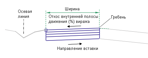

Режим
Поперечный уклон виража "Внутренней полосы" берется из спецификаций виража для трассы базовой линии, алгебраический знак данного значения меняется на противоположный. При вставке на левой стороне используется значение "Поперечный уклон правой наружной полосы" с противоположным знаком; при вставке с правой стороны используется значение "Поперечный уклон левой наружной полосы" с противоположным знаком. Проектная поверхность и параллельное основание с заданной шириной, глубиной и поперечным уклоном виража с противоположным знаком вставляются, начиная с точки привязки. Вертикальные звенья замыкают форму на одном из концов полосы.
Если во время моделирования коридора названию смещения трассы в плане назначено значение "Ширина", ширина полосы изменяется и приводится в соответствие со смещением трассы.

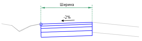

Работа в режиме компоновки
Данный элемент конструкции в режиме компоновки отображает звенья конечной поверхности, поверхности основания и дополнительного слоя основания с заданными шириной и глубиной при откосе -2%.
