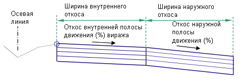

С помощью данного элемента конструкции создается представление поперечного сечения полос движения для дорог с изломом профиля, у которых внутренняя и наружная полосы имеют различные значения нисходящего поперечного уклона.
Данный элемент конструкции используется для внутренних полос движения шоссе с разделительными полосами и с изломом. Конструкция дорожного покрытия соответствует стандартам, описанным в разделе "Конструкция замощенных участков дорожного покрытия" в Справке AutoCAD Civil 3D.
Точка привязки находится на внутреннем крае полосы на проектной поверхности. Данный компонент можно присоединить к правой или левой стороне.
Примечание: если не указаны другие единицы, все размеры приводятся в метрах или футах. Если значение поперечного уклона не указано в процентах (знак "%"), все значения поперечного уклона даны как отношение длины к высоте (например, 4 : 1).

Данный элемент конструкции создает набор внутренних и внешних полос, которые могут иметь различные откосы. Внутренние полосы вставляются снаружи от точки привязки с использованием поперечного уклона "Вираж внутренней полосы". Если в пикете вираж не определен, используется значение "Стандартный поперечный уклон внутренних полос в %". Наружные полосы вставляются снаружи от конца внутренних полос с использованием поперечного уклона наружной полосы виража или значения "Стандартный поперечный уклон наружной полосы в %".
Если во время моделирования коридора названию смещения трассы в плане назначено значение "Ширина", ширина полосы изменяется и приводится в соответствие со смещением трассы.
Данный элемент в режиме компоновки отображает звенья проектной поверхности, основания и дополнительного слоя основания для заданных значений ширины и глубины при стандартных поперечных уклонах в %.
