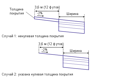

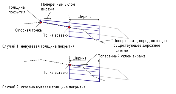

Данный элемент конструкции перекрывает одну сторону существующей дороги и добавляет к кромке одну или более полос дорожного полотна, используя поперечный уклон виража, определенный для наружной полосы движения.
Если параметр "Толщина покрытия" не равен нулю, точка привязки располагается на внутренней кромке верха слоя покрытия, если параметр "Толщина покрытия" равен нулю, точка привязки располагается на внутренней кромке проектной поверхности полосы уширения.
Примечание: если не указаны другие единицы, все размеры приводятся в метрах или футах. Если значение поперечного уклона не указано в процентах (знак "%"), все значения поперечного уклона даны как отношение длины к высоте (например, 4 : 1).

Вираж наружной полосы получают из свойств текущей управляющей трассы, затем определяется отметка на существующей поверхности при смещении управляющей точки.
Если параметр "Толщина покрытия" не равен нулю, в управляющей точке применяется толщина покрытия. Верх слоя покрытия продлевается к расстоянию до точки вставки с поперечным уклоном виража, форма покрытия замыкается звеньями, наложенными на существующую поверхность между управляющей точкой и точкой вставки, с обеих сторон добавляются вертикальные звенья. Полоса уширения продлевается в наружном направлении от кромки поверхности наложения с поперечным уклоном виража и заданной шириной.
Если параметр "Толщина покрытия" равен нулю, полоса уширения продлевается в наружном направлении от расстояния до точки вставки на существующей поверхности с поперечным уклоном виража на заданное значение "Ширина".
Слои дорожного покрытия с обоих концов замыкаются вертикальными звеньями. Одно вертикальное звено также размещается от внутренней кромки дополнительного слоя основания до существующей поверхности.
Данный элемент конструкции в режиме компоновки присоединяется к любой удобной точке. Слой покрытия показан с одинаковой глубиной и толщиной 3,6 метра или 12 футов с поперечным уклоном -2%. Если параметр "Толщина покрытия" равен нулю, покрытие показывается как отдельное звено. Полоса уширения продлевается от кромки покрытия с поперечным уклоном -2%.
Если элемент используется в режиме моделирования коридора, формы регулируются по выбранным управляющей точке, точке вставки, поперечному уклону виража и существующей поверхности.
