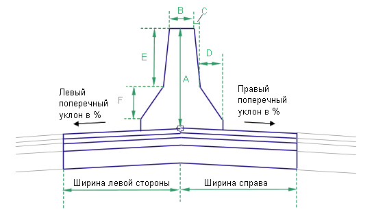

Данный элемент конструкции вставляет поверхности, определяющие плоскую разделительную полосу с дополнительным ограждением типа "Нью-Джерси".
Конструкция дорожного покрытия соответствует стандартам, описанным в разделе "Конструкция замощенных участков дорожного покрытия" в Справке AutoCAD Civil 3D.
Точка привязки располагается в центре разделительной полосы на проектной поверхности. Данный компонент выполняет вставку одновременно с левой и правой стороны.
Примечание: если не указаны другие единицы, все размеры приводятся в метрах или футах. Если значение поперечного уклона не указано в процентах (знак "%"), все значения поперечного уклона даны как отношение длины к высоте (например, 4 : 1).
Параметр |
Описание |
Тип |
По умолчанию |
Левый откос |
Поперечный уклон левой стороны разделительной полосы. |
Список вариантов выбора |
- 2% |
Правый откос |
Поперечный уклон правой стороны разделительной полосы. |
- 2% |
Включить ограждение |
"Истина" - показать ограждение типа "Нью-Джерси". "Ложь" - ограждение отсутствует. |
Ширина слева |
Расстояние от осевой линии разделительной полосы до ее левой кромки |
Числовое, положительное |
1,2 м 4,0 фута |
Ширина справа |
Расстояние от осевой линии разделительной полосы до ее правой кромки |
1,2 м 4,0 фута |
Левая полоса движения - Использовать откос виража |
Определяет использование поперечного уклона виража для левой полосы |
Список вариантов выбора:
Да |
Поперечный уклон левой полосы по умолчанию |
Определяет используемое по умолчанию значение поперечного уклона для левой полосы движения, если не определен поперечный уклон виража. | Числовое |
- 2% |
Правая полоса - Использовать вираж |
Определяет использование поперечного уклона виража для правой полосы. |
Да |
Поперечный уклон правой полосы по умолчанию |
Определяет используемое по умолчанию значение поперечного уклона для правой полосы движения, если не определен поперечный уклон виража. | Числовое |
- 2% |
| Направление поперечного уклона обочины | Определяет направление поперечных уклонов обочины: от гребня или к гребню |
От гребня |
Толщина покрытия 1 |
Толщина слоя "Покрытие1" (если равна нулю - слой игнорируется) |
0,025 м 0,083 фута |
Толщина покрытия 2 |
Толщина слоя "Покрытие2" (если равна нулю - слой игнорируется) |
Толщина основания |
Толщина слоя основания |
0,100 м 0,333 фута |
Толщина дополнительного слоя основания |
0,300 м 1,0 фут |
Размер A (в мм или дюймах) |
Высота ограждения по центру разделительной полосы |
810 мм 32 дюйма |
Размер B (в мм или дюймах) |
Как показано на диаграмме |
232 9 дюймов |
Размер C (в мм или дюймах) |
59 мм 2 дюйма |
Размер D (в мм или дюймах) |
125 мм 5 дюймов |
Размер E (в мм или дюймах) |
557 мм 22 дюйма |
Размер F (в мм или дюймах) |
178 мм 7 дюймов |

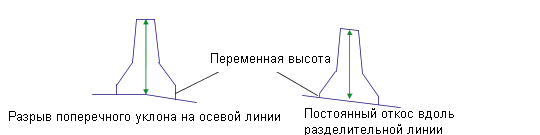

Звенья конструкции дорожного покрытия вставляются в наружном направлении слева и справа от точки привязки с заданными значениями ширины и откосов. Если для параметра "Включить ограждение" установлено значение "Истина", ограждение типа "Нью-Джерси" вставляется симметрично осевой линии разделительной полосы. Если трассы задаются в виде целевых параметров для значений "Ширина слева" и "Ширина справа", значения ширины корректируются для привязки к смещению трассы на каждом пикете вдоль коридора.
Если вираж разделительной полосы выполнен с одним постоянным поперечным уклоном по всей разделительной полосе, верх ограждения наклоняется в соответствии с поперечным уклоном разделительной полосы. В противном случае верх ограждения остается горизонтальным. Во всех случаях высота ограждения (Размер А) на осевой линии ограждения остается постоянной.
Этот элемент конструкции используется только для типов дорожного полотна с методом вращения для кромок разделительной полосы и обработкой разделительной полосы с сохранением ее формы. При использовании этого элемента конструкции с любым другим методом вращения или с обработкой искаженной разделительной полосы результат будет эквивалентен использованию кромок разделительной полосы с сохранением ее формы.
Данный элемент в режиме компоновки отображает все звенья дорожного покрытия, использующие входные параметры ширины и глубины при поперечном уклоне -2%. Если для параметра "Включить ограждение" установлено значение "Истина", ограждение отображается с заданными размерами.
