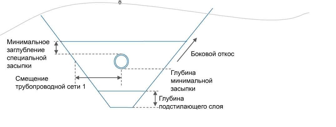

В обоих случаях элемент конструкции будет определять дно рва по глубине и ширине рва на основе местоположения трубы (труб) в указанной трубопроводной сети. Значение "Минимальное покрытие специальной засыпки" определяется с помощью измерения расстояния от осевой линии трубы наибольшего диаметра, находящейся в выбранном сечении. Значение "Минимальная глубина специальной засыпки" определяется с помощью измерения расстояния от наружного диаметра дна трубы наименьшего диаметра, находящейся в выбранном пикете.
Случай 1: выбрана одна трубопроводная сеть
Если выбрана только трубопроводная сеть 1, то элемент конструкции будет искать осевую линию трубы выбранного пикета на расстоянии 3 фута (1 м) от контрольной базовой линии слева и справа. Примените значение смещения трубопроводной сети 1 по обеим сторонам для определения ширины рва или минимальной ширины, в зависимости от того, что больше. Значение смещения применяется от наружной стенки трубы, как показано на рисунке. Дно рва определяется как наружный диаметр трубы плюс "Минимальная глубина специальной засыпки" плюс "Толщина подстилающего слоя".

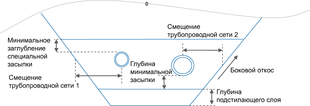

Случай 2: выбраны две трубопроводные сети
При выборе двух трубопроводных сетей предполагается, что трубопроводная сеть 1 находится слева от базовой линии. Предполагается, что трубопроводная сеть 2 находится справа от трассы. Глубина материала в соответствии с параметром "Минимальная глубина специальной засыпки" определяется как большая величина из двух наружных диаметров трубы плюс "Минимальное покрытие специальной засыпки". Дно рва по глубине определяется как меньшая величина из двух наружных диаметров трубы плюс "Минимальная глубина специальной засыпки" плюс "Толщина подстилающего слоя".
В режиме компоновки этот элемент конструкции строит ров, как показано на предыдущих рисунках.
