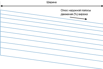

Этот элемент конструкции аналогичен элементу НаружнаяПолосаВиража. Тем не менее, в данном элементе конструкции имеются дополнительные слои, а откос нижнего слоя не равен откосу проектного профиля. Его величина определяется значениями высоты внутренней и внешней сторон.
Точка привязки находится (а) на внутреннем крае полосы движения на конечной поверхности, если точкой вставки является гребень, или (b) на наружном крае проезжей части, если точка вставки находится на крае проезжей части. Данный компонент можно присоединить к правой или левой стороне.
Примечание: если не указаны другие единицы, все размеры приводятся в метрах или футах. Если значение поперечного уклона не указано в процентах (знак "%"), все значения поперечного уклона даны как отношение длины к высоте (например, 4 : 1).

Этот элемент конструкции вставляется на сторону, указанную точкой привязки. Поперечный уклон всех звеньев, кроме L10, равен откосу, указанному для верхнего звена L1. Параметры звена L10 определяются толщиной внутренней части дополнительного слоя основания 3 и толщиной наружной части дополнительного слоя основания 3. На слоях покрытия 1 и 2 данного элемента конструкции можно создавать дополнительные выступы. Во всем остальном данный элемент конструкции аналогичен существующему элементу НаружнаяПолосаВиража.
В режиме компоновки этот элемент конструкции отображает все звенья с использованием входных параметров.
