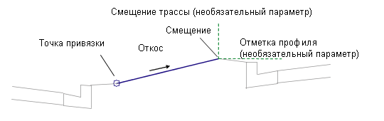

ЗвеноПоСмещениюИОткосу
Данный элемент конструкции представляет собой элемент конструкции общего назначения, используемый для подсоединения звена от точки привязки к заданному смещению при заданном откосе.
Для смещения и профиля откоса может быть заменена трасса.
Присоединение
Точка привязки расположена в начале звена. Направление звена определяется расположением данного смещения и откоса.

Режим
От точки привязки до заданного смещения при заданном откосе добавляется звено.
Этот элемент конструкции включает дополнительный входной параметр "Использовать поперечный уклон виража", позволяющий указывать использование значения поперечного уклона виража для обочины. Для параметра можно выбрать следующие значения: a) Поперечный уклон наружной обочины, b) Поперечный уклон внутренней обочины, c) Наружная полоса движения , d) Внутренняя полоса движения или e) Нет. По умолчанию установлено значение "Нет".
Если входное значение смещения является отрицательным числом и задан поперечный уклон виража (для параметра "Использовать поперечный уклон виража" выбрано иное значение, чем "Нет"), будут использованы значения, соответствующие левой полосе движения или обочине. Если указано положительное значение смещения, используются значения, соответствующие правому виражу.
Работа в режиме компоновки
Данный элемент конструкции в режиме компоновки отображает звено, рассчитанное по заданным параметрам смещения и поперечного уклона.
