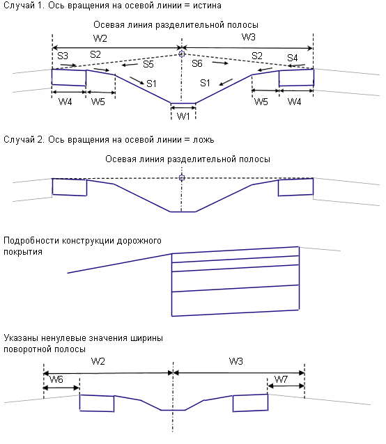

Данный элемент конструкции создает представление поперечного сечения пониженной разделительной полосы с внутренними обочинами, используя ограничение по вертикали дополнительного слоя основания обочины.
Элемент поддерживает вращение виража по осевой линии вокруг точки привязки или вокруг отметки точки привязки на внутренних краях дорожного покрытия. Конструкция дорожного покрытия на участках обочины с покрытием соответствует стандартам, описанным в разделе "Конструкция дорожного покрытия на мощеных участках" в Справке AutoCAD Civil 3D.
| Таблица значений ширины | Таблица значений откосов | ||
W1 |
Кювет |
S1 |
Кювет с внутренним откосом |
W2 |
Левый край разделительной полосы |
S2 |
Поперечный уклон незамощенной обочины |
W3 |
Правый край разделительной полосы |
S3 |
Левый внутренний вираж |
W4 |
Обочина с мощением |
S4 |
Поперечный уклон правой обочины внутреннего виража |
W5 |
Незамощенная обочина |
S5 |
Поперечный уклон левой внешней полосы движения |
W6 |
Левая поворотная полоса |
S6 |
Поперечный уклон правой внешней полосы движения |
W7 |
Правая поворотная полоса |
Точка привязки расположена над осевой линией кювета. Местоположения звена разделительной полосы относительно точки привязки изменяется в зависимости от метода оси вращения и, в некоторых случаях, от ширины разделительной полосы и поперечных уклонов полос. Как правило, точка привязки располагается на базовой линии на проектном профиле отметки.
Примечание: если не указаны другие единицы, все размеры приводятся в метрах или футах. Если значение поперечного уклона не указано в процентах (знак "%"), все значения поперечного уклона даны как отношение длины к высоте (например, 4 : 1).

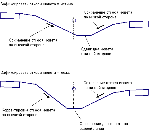

Зафиксировать откосы кювета |
Если точки верха откоса кювета расположены на разных отметках, данный элемент определяет, следует фиксировать боковые откосы кювета и разрешить сдвиг положения кювета, или фиксировать кювет по центру и отрегулировать боковой откос по высокой стороне. |
Список вариантов выбора |
Зафиксировав боковые откосы кювета, сместить кювет от центра |
Ось вращения на осевой линии? |
Выбор размещения уклона профиля и точки оси вращения - на осевой линии над кюветом разделительной полосы или на внутренних краях дорожного покрытия |
Вращение вокруг внутренней бровки проезжей части |

Данный элемент конструкции не может вставляться отдельной для левой или правой стороны. Элемент строит разделительную полосу с обеих сторон от точки привязки.
Точка оси вращения виража
Можно так сконфигурировать разделительную полосу, что точка оси вращения виража будет располагаться на осевой линии или на внутренних краях дорожного покрытия. Если используется параметр "Ось вращения на осевой линии", левый и правый наружные поперечные уклоны виража полосы движения берутся из параметров базовой линии виража, отметки внутренних краев дорожного покрытия рассчитываются с помощью применения этих поперечных уклонов к расстоянию от точки привязки до левой и правой кромки разделительной полосы. Если параметр "Ось вращения на осевой линии" не используется, края дорожного покрытия фиксируются на отметке точки привязки.
Уровни и откосы кювета
Вираж или поворотные полосы могут привести к тому, что верхние края откосов кювета будут находиться на различных отметках с левой и правой стороны, то есть кювет будет асимметричным. Для обработки такого кювета имеется два варианта. Если для параметра "Зафиксировать откосы кювета" установлено значение "Истина", то заданные значения откосов кювета на обеих сторонах фиксируются, дно кювета при этом сдвигается от осевой линии по направлению к более низкой стороне. Если для данного параметра установлено значение "Ложь", дно кювета центрируется по осевой линии разделительной полосы, на низкой стороне откос фиксируется, а на верхней стороне - регулируется.
Обработка обочины
Мощеные участки обочин с покрытием планируются с поперечными уклонами, определенными для поперечных уклонов обочины с правой и левой сторон в соответствии с характеристиками базовой линии трассы виража. Такие поперечные уклоны применяются внутрь от внутренних краев дорожного покрытия. Незамощенная часть обочин фиксируется при заданном значении "Поперечный уклон незамощенной обочины в %".
