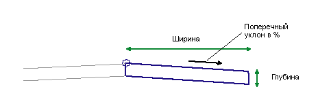

С помощью данного элемента конструкции создается обычная полоса движения.
Данный элемент конструкции входит в группу элементов конструкции "Начало работы", которая используется для простого моделирования дорожного полотна и в учебных целях.
Присоединение
Точка привязки находится на внутреннем крае полосы на проектной поверхности.
Входные параметры
Примечание: если не указаны другие единицы, все размеры приводятся в метрах или футах. Если значение поперечного уклона не указано в процентах (знак "%"), все значения поперечного уклона даны как отношение длины к высоте (например, 4 : 1).
Параметр
Описание
Тип
По умолчанию
Сторона
Указывает сторону, на которой требуется разместить элемент конструкции
Слева / Справа
Справа
Ширина
Ширина полосы
Числовое, положительное
3,6 м
12,0 футов
Глубина
Толщина от дополнительного слоя основания до проектной поверхности
0,2 м
0,67 фута
Поперечный уклон в %
Поперечный уклон полосы в %
Числовое
-2%

Элемент конструкции создает проектную поверхность и поверхность дополнительного слоя основания, замкнутые вертикальными звеньями с обоих концов. Полоса с заданной шириной, высотой и откосом вставляется снаружи от точки привязки.
Работа в режиме компоновки
В режиме компоновки данный элемент конструкции прорисовывает полосу в соответствии с входными параметрами.
