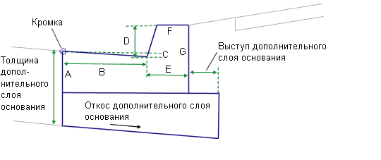

Присоединение
Точка привязки располагается в точке кромки водосборного лотка или позади бордюра.
Входные параметры
Примечание: размеры дополнительного слоя основания приводятся в метрах или футах. Размеры бордюра с водосборным лотком должны указываться в миллиметрах или дюймах.
Параметр
Описание
Тип
По умолчанию
Сторона
Определяет сторону от точки привязки (левую или правую), на которую вставляется элемент конструкции.
Слева / Справа
Справа
Точка вставки
Указывает точку вставки бордюра и водосточного лотка как кромку водосборного лотка или заднюю часть бордюра
Логический
Край водосборного лотка
Метод задания поперечного уклона водосборного лотка
Определяет метод ввода поперечного уклона водосборного лотка
Список вариантов выбора
Поперечный уклон наружной полосы
Поперечный уклон водосборного лотка
Задает фиксированный поперечный уклон водосборного лотка
Числовое
- 2%
Направление поперечного уклона водосборного лотка Определяет направление поперечного уклона водосборного лотка: от гребня или к гребню Список вариантов выбора От гребня
Толщина дополнительного слоя основания
Толщина дополнительного слоя основания в точке кромки. Если дополнительного слоя основания нет, следует использовать нулевую глубину.
Числовое, положительное
0,450 м
1,5 фута
Выступ дополнительного слоя основания
Выступ дополнительного слоя основания за заднюю поверхность бордюра. Чтобы ограничить дополнительный слой основания на задней кромке бордюра, следует использовать нуль.
0,3 м
1,0 фут
Метод установки поперечного уклона дополнительного слоя основания
Элемент определяет, следует ли применить для дополнительного слоя основания поперечный уклон виража наружной полосы, или задать числовое значение поперечного уклона в %
Поперечный уклон дополнительного слоя основания в %
Поперечный уклон дополнительного слоя основания в %. Не используется, если для параметра "Использовать вираж" установлено значение "Истина".
Числовое
-2 (%)
Размер A
(мм/дюймы)
Глубина водосборного лотка в точке кромки
Числовое, положительное,
ненулевое
175 мм
7 дюймов
Размер B
(мм/дюймы)
Расстояние от точки кромки до линии стока водосборного лотка
400 мм
16 дюймов
Размер C
(мм/дюймы)
Глубина линии стока водосборного лотка относительно точки кромки
ненулевое
25 мм
1 дюйм
Размер D
(мм/дюймы)
Высота верхнего края бордюра относительно линии стока водосборного лотка
ненулевое
150 мм
6 дюймов
Размер E
(мм/дюймы)
Ширина от линии стока водосборного лотка до задней поверхности бордюра
ненулевое
200 мм
8 дюймов
Размер F
(мм/дюймы)
Ширина верхней поверхности бордюра
ненулевое
150 мм
6 дюймов
Размер G
(мм/дюймы)
Высота задней поверхности бордюра
ненулевое
325 мм
13 дюймов
Режим
Звенья бордюра и водосборного лотка вставляются на основании размеров, заданных во входных параметрах: размер А - размер F. Все размеры должны быть положительными и не должны быть равны нулю. Если задана ненулевая толщина дополнительного слоя основания, слой основания вставляется на уровне нижнего края бордюра, его ширина равна ширине выступа бордюра. Дополнительный слой основания замыкает нижнюю поверхность бордюра, см. диаграмму.
Элемент конструкции образует форму простого бордюра и водосборного лотка с точкой прикрепления (а) на внутреннем крае водосборного лотка (или кромки) или (b) позади бордюра. Чтобы бордюр выглядел не вертикальным, его грани придается небольшая постоянная ширина.
