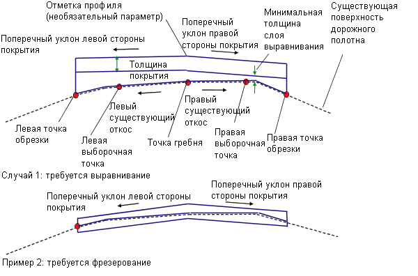

Данный элемент конструкции вставляет параллельные звенья, определяющие верх и низ слоя покрытия на сторонах, примыкающих к точке гребня. Звенья вставляются от точки, определяемой расстоянием до точки гребня, до смещения левой и правой точек обрезки.

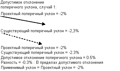

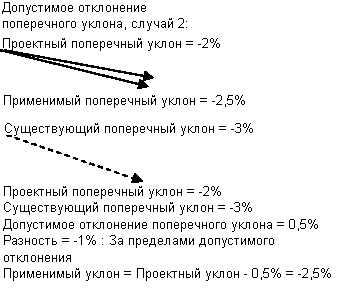

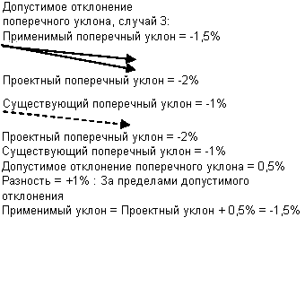

Откос на каждой стороне существующей поверхности определяется между гребнем и выборочными точками. Поперечные уклоны слоев покрытия определяются следующим образом:
  1. Если входной параметр "Поперечный уклон покрытия в %" задан в качестве М, то поперечный уклон покрытия соответствует поперечному уклону от внутренней выборочной точки до наружной выборочной точки.
  2. Если входной параметр "Поперечный уклон покрытия в %" задан в качестве S, то покрытие использует поперечный уклон наружной полосы виража, определенный для трассы коридора.
  3. Если параметру "Поперечный уклон покрытия в %" задано числовое значение, то это значение и используется.
  4. Если используется численное значение или поперечный уклон виража, поперечный уклон покрытия сравнивается с существующим поперечным уклоном между выборочными точками. Если разность превышает значение "Допустимое отклонение поперечного уклона", проектируемый откос регулируется в соответствии с допустимым значением отклонения так, чтобы обеспечить как можно большее соответствие с существующим откосом или свести к минимуму выравнивание или фрезерование. Если значение "Допустимое отклонение поперечного уклона" равно нулю, настройка поперечного уклона не выполняется.
Отметки покрытия
Отметки точек покрытия определяются следующим образом:
  1. Если для параметра "Использовать профиль" установлено значение "Истина", отметка профиля коридора фиксируется по "Расстоянию до точки гребня" на верхнем крае покрытия. Покрытие расширяется в обе стороны по поперечным уклонам покрытия на значение смещения левой и правой точки обрезки, для нижнего края покрытия вставляются параллельные звенья. Все площади выше существующей поверхности и ниже нижнего края покрытия сохраняются как замкнутые формы с кодом "Уровень". Области ниже существующей поверхности и выше нижнего края покрытия сохраняются как замкнутые формы с кодом "Фрезерование".
  2. Если для параметра "Использовать профиль" установлено значение "Ложь", звено нижнего края покрытия на каждой стороне сдвигается вертикально так, чтобы сохранить минимальную толщину слоя выравнивания выше или ниже существующей поверхности. При положительном значении минимальной толщины слоя выравнивания над существующей поверхностью и ниже нижнего края покрытия создается область выравнивания. При отрицательных значениях зазора под существующей поверхностью и над нижним краем покрытия создается область фрезерования. Звенья покрытия на одной стороне сдвигаются вертикально так, чтобы звенья соединялись в точке гребня.

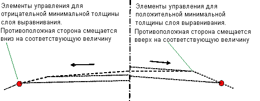

Точка минимальной толщины слоя выравнивания
Метод определения точки с применением значения "Минимальная толщина слоя выравнивания" показан на диаграмме ниже.
  1. Вертикальная линия проекции устанавливается с любым смещением.
  2. Все точки на существующей поверхности между двумя точками обрезки проецируются на линию проекции по поперечному уклону покрытия.
  3. Точка на самой высокой отметке на линии проекции является контрольной точкой для положительного значения "Минимальная толщина слоя выравнивания". Точка на самом низком уровне является контрольной точкой для отрицательного значения "Минимальная толщина слоя выравнивания".

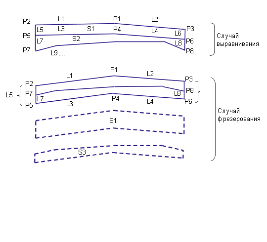

Коды точек, звеньев и форм
В следующей таблице для этого элемента конструкции перечислены коды точек, звеньев и форм, для которых имеются назначаемые коды. Коды точек, звеньев или форм данного элемента конструкции, которым коды не назначаются, в таблице не приводятся.
Точка, Звено или Форма
Код
Описание
P1
Гребень
Гребень на проектной поверхности
P2, P3
КП
Кромки покрытия на проектной поверхности
P4
Гребень_Покрытие
Гребень на нижнем крае покрытия
P5, P6
КП_Покрытие
Кромки нижнего края покрытия
L1, L2
Верх, Покрытие
Верхний край покрытия
L3 – L6
Покрытие
Звенья покрытия. Следует обратить внимание на то, что L5, L6 выполнены от нижнего к верхнему краю покрытия в обоих случаях - "Выравнивание" и "Фрезерование"
L7, L8
Уровень
Фрезерование
Вертикали от существующей поверхности до нижнего края покрытия:
Уровень - в случае "Выравнивание"
Фрезерование - в случае "Фрезерование"
S1
Покрытие
Площадь между верхним и нижним краями покрытия. Эта область перекрывает область фрезерования (S3) в случае "Фрезерование", см. диаграмму ниже.
S2
Уровень
Область над существующей поверхностью и под нижним краем покрытия (случай "Выравнивание")
S3
Фрезерование
Область под существующей поверхностью и над нижним краем покрытия (случай "Фрезерование"). Данная зона перекрывает зоны "Покрытие", см. диаграмму ниже.
Диаграмма кодирования
