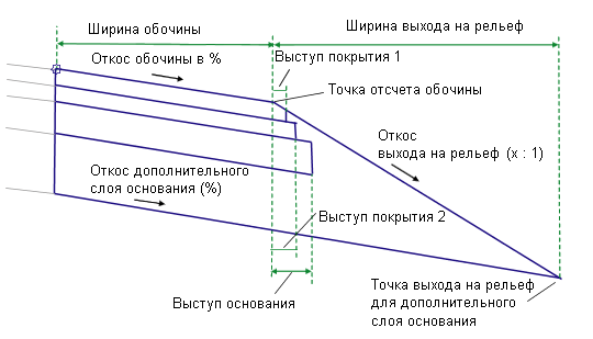

ОбочинаСВыступающимОснованием
Данный элемент конструкции вставляет мощеную обочину с дополнительным слоем основания, расширенным до точки выхода на рельеф.
Присоединение
Точка привязки расположена на внутренней кромке мощеной обочины, которая обычно находится на наружном крае дорожного покрытия.
Входные параметры
Примечание: если не указаны другие единицы, все размеры приводятся в метрах или футах. Если значение поперечного уклона не указано в процентах (знак "%"), все значения поперечного уклона даны как отношение длины к высоте (например, 4 : 1).
Параметр
Описание
Тип
По умолчанию
Отметка выхода на рельеф
Числовое
- 2,452
Смещение выхода на рельеф
Числовое
15,889
Откос выхода на рельеф
Значение фиксированного откоса звена, оканчивающегося выходом на рельеф, используется при использовании параметра "Фиксированный откос".
Числовое, положительное
4 ( : 1)
Сторона
Определяет сторону от точки привязки (левую или правую), на которую вставляется элемент конструкции.
Слева / Справа
Справа
Ширина обочины
Ширина от точки привязки до точки отсчета обочины
Числовое
2,4 м
8,0 футов
Использовать поперечный уклон виража
Задает использование значения поперечного уклона из спецификации виража, определенной на трассе базовой линии.
Список вариантов выбора:
  • Нет
  • Левая внешняя обочина
  • Левая внутренняя обочина
  • Правая внутренняя обочина
  • Правая внешняя обочина
Нет
Направление поперечного уклона обочины
Определяет направление поперечных уклонов обочины: от гребня или к гребню
  • От гребня
  • К гребню
От гребня
Поперечный уклон обочины по умолчанию
Поперечный уклон обочины по умолчанию, если не задан поперечный уклон виража.
Числовое, уклон
-6,000%
Тип выхода на рельеф дополнительного слоя основания Укажите, требуется ли для звена, оканчивающегося выходом на рельеф, зафиксировать откос с возможностью изменения ширины или зафиксировать ширину с возможностью изменения откоса. Возможные варианты: a) скорректировать ширину при фиксированном откосе, b) скорректировать откос при фиксированной ширине Скорректировать ширину при фиксированном откосе
Откос / ширина для выхода на рельеф
Значение фиксированного откоса (x : 1) или фиксированной ширины звена, оканчивающегося выходом на рельеф, применяется в том случае, если включен параметр "фиксированный откос" или "фиксированная ширина".
4 ( : 1)
Дополнительный слой основания - Использовать вираж
Задает использование значения поперечного уклона виража для дополнительного слоя основания.
Список с выбором: a) Поперечный уклон наружной обочины, b) Поперечный уклон внутренней обочины, c) Нет
Откос дополнительного слоя основания по умолчанию
Поперечный уклон дополнительного слоя основания по умолчанию, если не задан поперечный уклон виража.
Числовое, уклон
-6,000%
Выступ покрытия 1
Ширина, на которую слой "Покрытие1" выступает за точку отсчета обочины. Нижний край слоя "Покрытие1" не может выступать за боковой откос обочины.
0,0
Выступ покрытия 2
Расстояние, на которое слой "Покрытие2" выступает за точку отсчета обочины. Это расстояние должно быть равно или больше значения "Выступ покрытия 1". Слой "Покрытие2" не может выступать за боковой откос обочины.
0,0
Выступ основания
Расстояние, на которое слой основания выступает за точку отсчета обочины. Это расстояние должно быть равно или больше чем "Выступ покрытия 2". Слой основания не может выступать за боковой откос обочины.
0,0
Толщина покрытия 1
Толщина от проектной поверхности до покрытия 1 (нулевое значение пропустить)
Числовое, не отрицательное
0,025 м
0,083 фута
Толщина покрытия 2
Толщина от покрытия 1 до покрытия 2 (нулевое значение - пропустить)
0,025 м
0,083 фута
Толщина основания
Толщина от покрытия 2 до основания (нулевое значение - пропустить)
0,100 м
0,333 фута
Толщина дополнительного слоя основания
Толщина дополнительного слоя основания в точке привязки (нулевое значение - пропустить)
0,300 м
1,000 фут
Целевые параметры
В этом разделе перечислены параметры данного элемента конструкции, которые могут соответствовать одному или нескольким целевым объектам чертежа, например поверхности, трассе или профилю. Более подробные сведения приведены в разделах в руководстве пользователя AutoCAD Civil 3D.
Параметр
Тип назначения
Статус
Ширина обочины
Может использоваться для переопределения фиксированного значения "Ширина обочины" и привязки левого края обочины к смещенной трассе Следующие типы объектов могут использоваться в качестве целевых для указания смещения: трассы, полилинии, характерные линии и фигуры съемки.
Не обязательно
Выходные параметры
Параметр
Описание
Тип
Откос звена, оканчивающегося выходом на рельеф
Числовое
Смещение точки выхода на рельеф основания
Числовое
Отметка точки выхода на рельеф основания
Числовое
Ширина обочины
Ширина замощенной обочины
Числовое
Поперечный уклон замощенной обочины
Числовое
Режим
Проектная поверхность обочины вставляется с заданным значением "Ширина обочины" и "Поперечный уклон обочины в %" в наружном направлении от точки привязки, звено основания вставляется от смещения точки ниже проектной поверхности на значение "Толщина дополнительного слоя основания".
Звено обочины, оканчивающееся выходом на рельеф, может вставляться либо с фиксированным откосом ("Фиксировать откос для выхода на рельеф" = "Истина"), либо с фиксированной шириной ("Фиксировать откос для выхода на рельеф" = "Ложь). Если используется фиксированный откос, звено, оканчивающееся выходом на рельеф, продлевается от наружной кромки обочины до пересечения со звеном дополнительного слоя основания. В противном случае, дополнительный слой основания выступает на значение "Ширина выхода на рельеф" за наружную кромку обочины, а звено, оканчивающееся выходом на рельеф, соединяется с концом дополнительного слоя основания.
Звенья поверхности "Покрытие1", "Покрытие2" и "Основание" вставляются на заданной глубине параллельно проектной поверхности. Если значения слоя "Расширение" не равны нулю, каждый слой продлевается на заданное расстояние за точку отсчета обочины. Если слой продлевается за откос выхода на рельеф, слой ограничивается пересечением откоса выхода на рельеф. Ширина каждого слоя должна быть такой же или больше ширины слоя, расположенного над данным слоем.
Работа в режиме компоновки
Данный элемент конструкции в режиме компоновки отображает звенья обочины для нормальной двускатной дороги. Если для параметров "Поперечный уклон обочины в %" и "Поперечный уклон дополнительного слоя основания в %" заданы числовые значения, звенья отображаются с заданными значениями поперечных уклонов. В противном случае используется стандартный откос -6%.

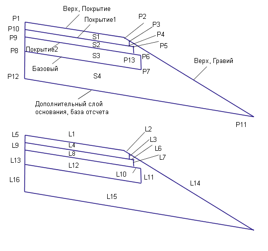

Коды точек, звеньев и форм
В следующей таблице для этого элемента конструкции перечислены коды точек, звеньев и форм, для которых имеются назначаемые коды. Коды точек, звеньев или форм данного элемента конструкции, которым коды не назначаются, в таблице не приводятся.
Тип
Код
Описание
P2
КМО
Кромка мощеной обочины на проектной поверхности
P4
КМО_Покрытие1
Край мощеной обочины на слое "Покрытие1"
P13
КМО_ Покрытие2
Край мощеной обочины на слое "Покрытие2"
P7
КМО_Основание
Кромка мощеной обочины на основании
P11
Выхрельеф_ДопОсн
Точка выхода на рельеф дополнительного слоя основания
L1, L2
Верх, Покрытие
Мощеная проектная поверхность
L4
Покрытие1
L8
Покрытие2
L12
Основание
L15
База отсчета
L14
Верх, Гравий
Немощеная проектная поверхность
Другие звенья
Как показано ниже
S1
Покрытие1
S2
Покрытие2
S3
Основание
S4
Диаграмма кодирования
