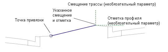

ЗвеноПоСмещениюИОтметке
Данный элемент конструкции представляет собой элемент конструкции общего назначения, используемый для подсоединения звена от точки привязки к заданному смещению и отметке.
Для смещения и профиля отметки может быть заменена трасса.
Присоединение
Точка привязки расположена в начале звена. Направление звена определяется местоположением данного смещения и отметки по отношению к точке привязки.

Режим
От точки привязки до заданного смещения и отметки добавляется звено.
Работа в режиме компоновки
Данный элемент конструкции в режиме компоновки отображает горизонтальное звено с использованием в качестве ширины заданного входного параметра "Смещение".
