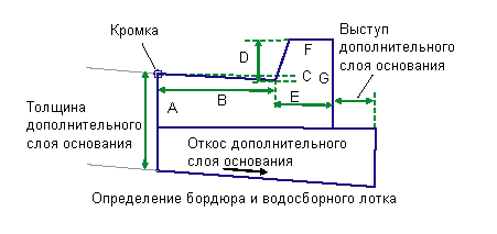

Размер A
(мм/дюймы)
Глубина водосборного лотка в точке кромки.
Числовое, положительное,
ненулевое
175 мм
7 дюймов
Размер B
(мм/дюймы)
Ширина от точки кромки до линии потока водосборного лотка.
400 мм
16 дюймов
Размер C
(мм/дюймы)
Глубина линии потока водосборного лотка относительно точки кромки.
ненулевое
25 мм
1 дюйм
Размер D
(мм/дюймы)
Высота верхнего края бордюра относительно линии потока водосборного лотка.
ненулевое
150 мм
6 дюймов
Размер E
(мм/дюймы)
Ширина от линии потока водосборного лотка до задней поверхности бордюра.
ненулевое
200 мм
8 дюймов
Размер F
(мм/дюймы)
Ширина верхней поверхности бордюра.
ненулевое
150 мм
6 дюймов
Размер G
(мм/дюймы)
Высота задней поверхности бордюра.
ненулевое
325 мм
13 дюймов

Остальные звенья бордюра с водосборным лотком вставляются на основании размеров, заданных во входных параметрах: размер А - размер F. Значения всех размеров должны быть положительными и не должны быть равны нулю. Если задана ненулевая толщина дополнительного слоя основания, дополнительный слой основания вставляется на уровне нижнего края бордюра, его ширина равна ширине выступа бордюра. Дополнительный слой основания замыкает нижнюю поверхность бордюра, см. диаграмму.
