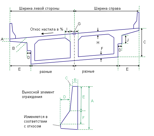

Точка привязки располагается на линии разделения между левой и правой полосами на проектной поверхности настила моста. Сечение моста строится с левой и правой сторон.
Входные параметры
Примечание: если не указаны другие единицы, все размеры приводятся в метрах или футах. Если значение поперечного уклона не указано в процентах (знак "%"), все значения поперечного уклона даны как отношение длины к высоте (например, 4 : 1).
Параметр
Описание
Тип
По умолчанию
Ширина левой полосы
Ширина левых полос на настиле моста
Числовое, положительное
5,34 м
17,8 фута
Ширина правой полосы
Ширина правых полос на настиле моста
5,34 м
17,8 фута
Поперечный уклон настила - Использовать вираж
Задает использование поперечного уклона виража в качестве значения поперечного уклона настила моста.
Список параметров: "Нет", "Поперечный уклон левой наружной полосы", "Поперечный уклон левой внутренней полосы"
Поперечный уклон настила по умолчанию
Задает используемое по умолчанию значение поперечного уклона виража для настила моста
2,0%
Включить ограждения
Пропустить ограждения
Включает или пропускает ограждения с обеих сторон настила моста.
Включить / Пропустить
Включить
Размер A
Толщина настила у края
0,200 м
0,667 фута
Размер B
Толщина настила у основания консоли
0,300 м
1,0 фут
Размер C
Глубина нижнего края карниза относительно проектной поверхности
1,8 м
6,0 футов
Размер D
Ширина уступа
0,150 м
0,5 фута
Размер E
Полная ширина консоли
1,425 м
4,75 фута
Размер F
Толщина нижней балки
0,170 м
0,5625 фута
Размер G
Толщина центральной балки
0,250 м
0,833 фута
Размер H
Толщина верней балки
0,210 м
0,7 фута
Размер I
Ширина верхнего угла внутренней балки
0,300 м
1,0 фута
Размер J
Высота уступа
0,600 м
2,0 фута
Размер A ограждения (в мм или дюймах)
Высота ограждения по центру разделительной полосы.
810 мм
32 дюйма
Размер B ограждения (в мм или дюймах)
Как показано на диаграмме
131 мм
4,5 дюйма
Размер C ограждения (в мм или дюймах)
59 мм
2 дюйма
Размер D ограждения (в мм или дюймах)
125 мм
5 дюймов
Размер E ограждения (в мм или дюймах)
557 мм
22 дюйма
Размер F ограждения (в мм или дюймах)
178 мм
7 дюймов

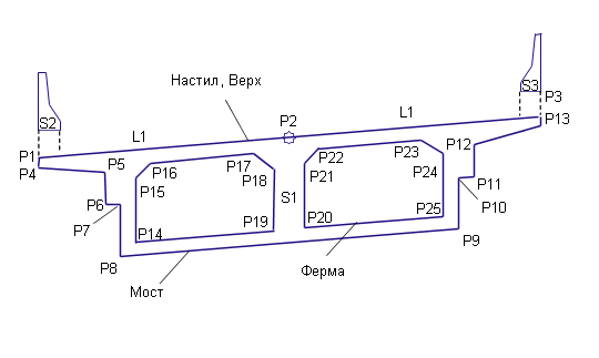

Коды точек, звеньев и форм
В следующей таблице для этого элемента конструкции перечислены коды точек, звеньев и форм, для которых имеются назначаемые коды. Коды точек, звеньев или форм данного элемента конструкции, которым коды не назначаются, в таблице не приводятся.
Точка, Звено или Форма
Код
Описание
P1, P3
КНМ
Край настила моста
P2
Гребень_Настил
Точка гребня на настиле моста
L1
Настил, Верх
Мост
Все наружные звенья основания моста
Ферма
Все внутренние звенья основания моста
Все звенья ограждения
Ограждение
S1
Мост
S2, S3
Ограждение
Диаграмма кодирования
