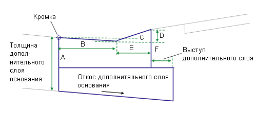

Данный элемент конструкции вставляет звенья для бордюра и водосборного лотка в виде желоба с горизонтальным дном и дополнительным слоем основания.
Входные параметры, заданные пользователем, управляют размерами формы.

Размер A
Глубина водосборного лотка в точке кромки
Числовое, положительное,
ненулевое
175 мм
7 дюймов
Размер B
Ширина от точки кромки до линии стока водосборного лотка
ненулевое
375 мм
15 дюймов
Размер C
Расстояние от точки кромки до линии стока водосборного лотка
ненулевое
25 мм
1 дюйм
Размер D
Высота верхней поверхности бордюра относительно линии стока водосборного лотка
ненулевое
75 мм
3 дюйма
Размер E
Ширина от линии стока водосборного лотка до верхнего края бордюра
ненулевое
250 мм
9 дюймов
Размер F
Высота задней поверхности бордюра
ненулевое
250 мм
9 дюймов

Звенья бордюра и водосборного лотка вставляются на основании размеров, заданных во входных параметрах: размер А - размер F. Все размеры должны быть положительными и не должны быть равны нулю. Если задана ненулевая толщина дополнительного слоя основания, слой основания вставляется на уровне нижнего края бордюра, его ширина равна ширине выступа бордюра. Дополнительный слой основания замыкает нижнюю поверхность бордюра, см. диаграмму.
Элемент конструкции образует форму простого бордюра и водосборного лотка с точкой прикрепления (а) на внутреннем крае водосборного лотка (или кромки) или (b) позади бордюра. Чтобы бордюр выглядел не вертикальным, его грани придается небольшая постоянная ширина.
