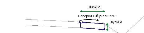

Этот элемент конструкции служит для создания простой мощеной обочины с проектной поверхностью и дополнительным слоем основания.
Данный элемент конструкции входит в группу элементов конструкции "Начало работы", которая используется для простого моделирования дорожного полотна и в учебных целях.
Присоединение
Точка привязки находится на внутреннем крае обочины на проектной поверхности.
Входные параметры
Примечание: если не указаны другие единицы, все размеры приводятся в метрах или футах. Если значение поперечного уклона не указано в процентах (знак "%"), все значения поперечного уклона даны как отношение длины к высоте (например, 4 : 1).
Параметр
Описание
Тип
По умолчанию
Сторона
Указывает сторону, на которой требуется разместить элемент конструкции
Слева / Справа
Справа
Ширина
Ширина обочины
Числовое, положительное
0,9 м
3 фута
Глубина
Толщина от дополнительного слоя основания до проектной поверхности
0,2 м
0,67 фута
Поперечный уклон в %
Поперечный уклон обочины в %
Числовое
-4%

Звенья обочины с заданной шириной, откосом и глубиной вставляются снаружи от точки привязки.
Работа в режиме компоновки
В режиме компоновки данный элемент конструкции прорисовывает полосу в соответствии с входными параметрами.
